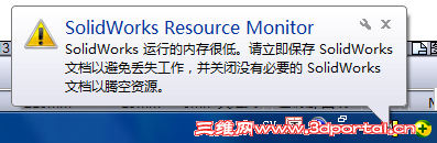

我符上一张图片,跳出这个东西以后,没多久就会退出软件了,是怎么回事呢,和电脑配置有关系吗?

RAM不夠,建議加大至8G以上運行,雖然我用8G的RAM也會出現,但都是大型組合件以上才有,另外除SOLIDWORKS運行外,其餘不必要程式一併關閉,減少RAM的使用。# G* T9 u; G# }

启动轻化,大型装配体模式,可能会好点。

明显内存不够。高版本的SW很吃内存的

' ^$ R0 Y! o1 D  D1 k7 {2 ]RAM不夠,建議加大至8G以上運行,雖然我用8G的RAM也會出現,但都是大型組合件以上才有,另外除SOLIDWORKS運 ...

我现在的内存就是8G的

64位WIN7旗舰版,12G内存就没有问题。

有必要用那么高的版本吗?何况SW没法保存成低版本

不知LZ的模型到低有多大,用排除法试试,随便做一个零件或者装配体,在贴你哪张图片,如果没问题哪就是你内存过小或是你的模型可能有未知错误,从大到小删除一些模型试试,如果只要一贴图就蹦溃哪可能就是软件破解的问题了
