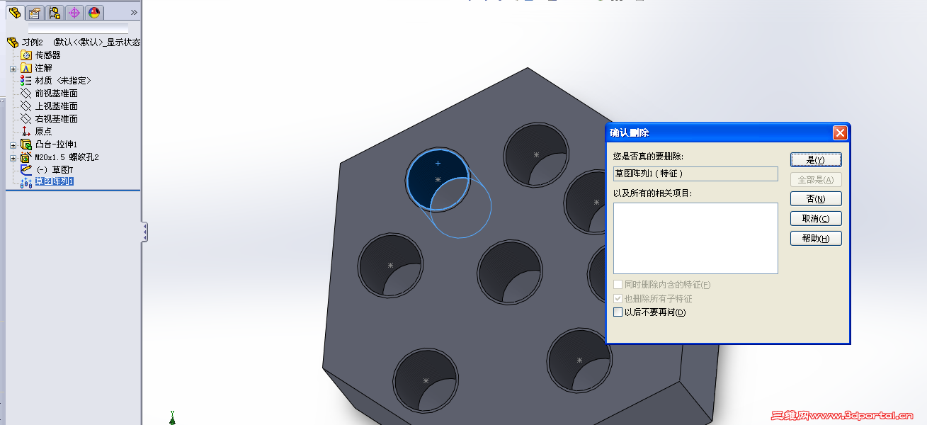

我在帮助那里看到阵列删除有两个选项的,一个是删除阵列实例。另一个是删除阵列特征。但我一删就是整个删,不知甚解,求各位相助!

实列,相当于实体。特征,就是你贴图里的那些孔。如果有实体,那么就可以删除实体,如果是特征,就是删除特征。

) z0 ?6 B1 ]/ K/ }7 n我是想试着删除阵列中的一个特征,没有那个二选一的对话框,给我的是整个实例删除,有什么方法吗?

你只有一个陈列特征,删除陈列你的陈列将全部删除,你用编辑特征试试。

* r8 ?9 O  q$ |5 G# r& F哦,原来这样啊,那就用跳过实例来弄咯,谢谢指点
