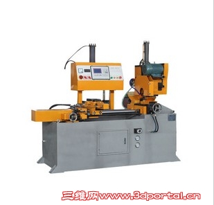

发表于 2013-7-2 18:01:40 | 显示全部楼层 来自: 中国河北邢台
圆盘锯就是百度上说的消防救援那种吗?
发表于 2013-7-2 21:02:34 | 显示全部楼层 来自: 中国江西九江
tyzb 发表于 2013-7-2 18:01 http://www.3dportal.cn/discuz/static/image/common/back.gif
* l: C2 X% z. Z0 g1 X- v- J圆盘锯就是百度上说的消防救援那种吗?
& t; f$ ~2 J/ x( k; k1 z
, }' [. d, l/ K0 j% g" S+ y* }圆盘锯0 ?  |: G$ G  B1 ^/ j
6 ?; v  \3 o- ~' S# j- N7 f4 ^- l) R+ S/ t) ?! A
% x6 f$ B0 b- i* Q# B# P7 Y
洪哥 + 5 感谢帮助
