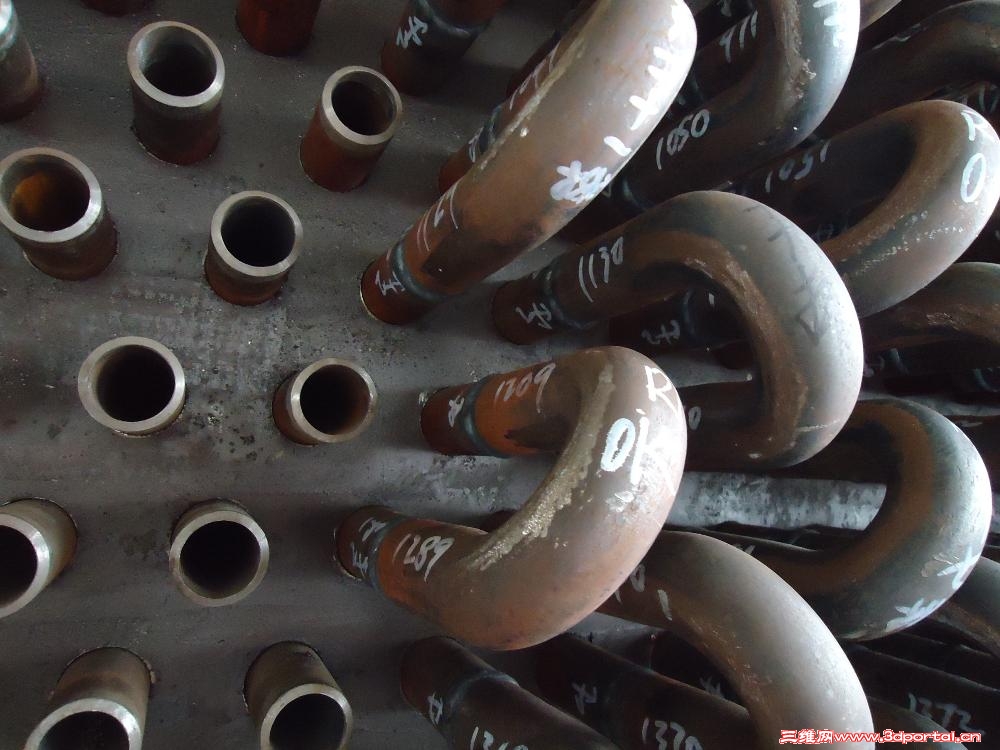

[已答复] RT怎么做?

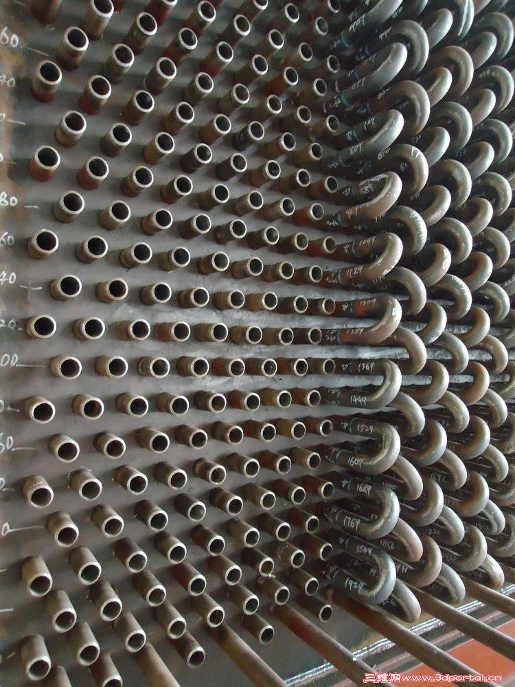

发表于 2013-6-27 09:33:18 | 显示全部楼层 来自: 中国云南昆明
你这是叫省煤器吧。
  w7 }* `8 L+ O) w' J& F! C用X射线机透照,就只能焊完一排拍一排了,且只能透照拍一张而不能椭圆成像二张了。
( K2 |2 t4 o) a) |2 t0 K% w% M' j若全部焊完(例如照片上已焊好部分)后,除最边上一排外,其它管排将无法拍片(哪怕一张)。
rgsmdqy + 5 应助
发表于 2013-6-27 15:48:24 | 显示全部楼层 来自: 中国江苏无锡
不用拍我就知道不会合格的,你没有办法做到全焊透的。再说也不好拍,双壁透没有办法布片。除非焊好后,拍片合格后穿管子。
 楼主| 发表于 2013-6-30 20:06:05 | 显示全部楼层 来自: 中国山东青岛
xhndt1963 发表于 2013-6-27 09:33 http://www.3dportal.cn/discuz/static/image/common/back.gif2 J$ u5 |( b# F1 }
你这是叫省煤器吧。1 p- T# E) }% F2 A' @' R0 n; x( u
用X射线机透照,就只能焊完一排拍一排了,且只能透照拍一张而不能椭圆成像二张了。" X- r! p( S7 i; S
若 ...
. ^# a' K- P: I, @( u
; b* z. L* z: _7 \
是空气预热器。3 s; L& U/ M- j3 T4 G" j
这个型号锅炉的省煤器都是单屏逐屏焊接。
rgsmdqy + 3
 楼主| 发表于 2013-6-30 20:06:47 | 显示全部楼层 来自: 中国山东青岛
sht781016 发表于 2013-6-27 15:48 static/image/common/back.gif. a* ]3 q/ I' C& Y5 s% N* b
不用拍我就知道不会合格的,你没有办法做到全焊透的。再说也不好拍,双壁透没有办法布片。除非焊好后,拍片 ...
; e* [$ L$ a* K/ K. B
为什么会不合格?怎么样才能保证焊接合格》?
发表于 2013-7-6 10:48:02 | 显示全部楼层 来自: 中国江苏无锡
qilupzh 发表于 2013-6-30 20:06 static/image/common/back.gif# K6 n$ t" h; H. Y! H' o
- v- D7 `7 K0 K! o5 d1 e
万一根部有焊瘤什么的,拍片就肯定不合格。至少我们公司没有这么高水品的焊工。焊接时还要管子中通氩气保护。保护好的话可能会好点。
发表于 2013-7-6 18:48:03 | 显示全部楼层 来自: 中国江苏常州
请把具体的规格 尺寸,最好是图纸上的参数,无损检测要求 贴上来 看看!一般可以椭圆成像1次!焊完一排 拍 一排!
 楼主| 发表于 2013-7-7 13:13:22 | 显示全部楼层 来自: 中国山东青岛
sht781016 发表于 2013-7-6 10:48 static/image/common/back.gif% Q  ~  B2 [+ g4 f- a! F! V$ m
万一根部有焊瘤什么的,拍片就肯定不合格。至少我们公司没有这么高水品的焊工。焊接时还要管子中通氩气保 ...
" k' }$ z3 v8 w7 N+ c5 I
碳钢20需要背面氩气保护码?没有这个规定吧。
 楼主| 发表于 2013-7-7 13:14:19 | 显示全部楼层 来自: 中国山东青岛
jinboldin 发表于 2013-7-6 18:48 static/image/common/back.gif
* g: @4 H! v. T" [" G+ N/ T+ V' }请把具体的规格 尺寸,最好是图纸上的参数,无损检测要求 贴上来 看看!一般可以椭圆成像1次!焊完一排 拍  ...
7 W' {  a# P2 y5 O# g+ E$ Q管子是碳钢20,规格φ33×5

发表于 2013-9-26 17:19:25 | 显示全部楼层 来自: 中国安徽合肥
sht781016 发表于 2013-6-27 15:48 static/image/common/back.gif. X6 L4 s0 Q5 {1 d1 o- z- t
! y0 B) k- K$ K$ J. C! {怎么会?这是最常见的东西,焊接和探伤都没有问题,如果一个工厂这个也不会,那这个工厂肯定没有取得制造许可。
rgsmdqy + 2 应助
发表于 2013-9-26 17:22:02 | 显示全部楼层 来自: 中国安徽合肥
所有的已经焊好的焊接接头都已经有了探伤的中心标记,常规的讲,这些焊好的接头已经做好了射i线探伤检测。
rgsmdqy + 3 应助
