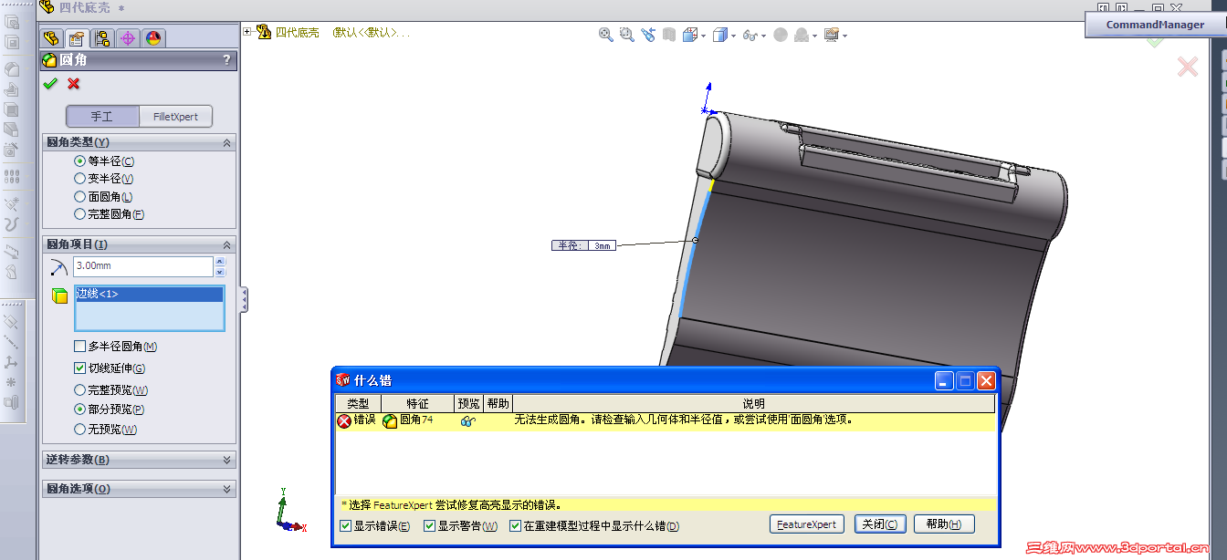

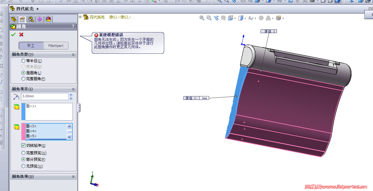

做了个底壳,一边可以画圆角,一边画不出,我是把一个零件图的上半部分扣掉,然后把下半部分抽壳的。现在做不出圆角。。。

发表于 2013-6-27 09:36:11 | 显示全部楼层 来自: 中国辽宁沈阳
你的倒角可能过大,无法实现,错误可能在尖角处造成的
发表于 2013-6-27 10:19:33 | 显示全部楼层 来自: 中国上海
应该是壁厚太薄了

 楼主| 发表于 2013-6-27 10:26:40 | 显示全部楼层 来自: 中国北京
应该是壁薄了,先圆角再抽壳呢?

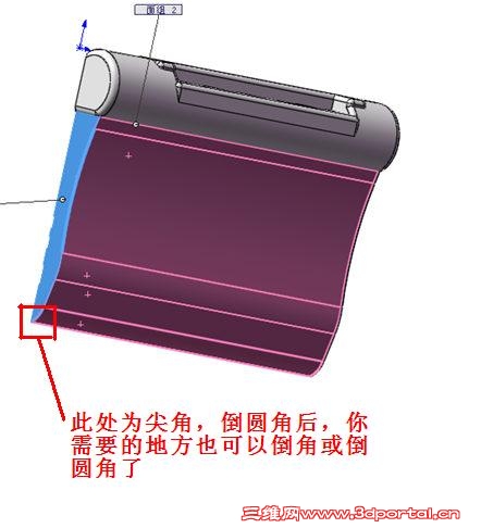

本帖最后由 yearbyyear 于 2013-6-27 12:54 编辑   ?( d6 g4 r+ I% v
, \2 w; y# u/ q$ Z. \! B+ _看一下,希望对你有帮助& ?3 L6 `$ @" e  }
* k  s. [& P$ W+ u2 _. M+ e
8 T' t7 I3 g& P; {% f+ E( y4 X
我试了一下,可能也不是图片上的问题
5 `0 Q! o: N: j( b# E& k: \4 A3 U0 M2 Q. A
你试一下,把这所有面都 缝合 起来,然后再 倒角或圆角 试试
发表于 2013-6-27 18:50:12 | 显示全部楼层 来自: 中国广东江门
8楼说得有些道理
发表于 2013-6-27 20:09:34 | 显示全部楼层 来自: 中国广东汕头
r3呀,应该是壁厚小于圆角半径。试试先倒内角,再倒外角。
发表于 2013-7-27 11:23:52 | 显示全部楼层 来自: 中国江苏苏州
把左侧工具栏里面的(切线延伸)前面的勾去掉,再一条条线去圆角
