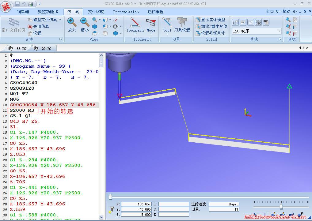

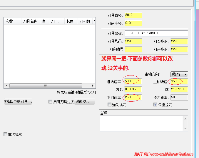

光平面和光刀是同一把刀,在同一个程序里,如果我想让两个刀路刀具的转速不一样,如何更改?是在后处理改吗?# C; \+ ~6 M) |' d& Y& g! l

发表于 2013-6-27 11:18:43 | 显示全部楼层 来自: 中国广东东莞
本帖最后由 yuanmeto 于 2013-6-27 11:20 编辑 # C+ w) \: L6 [+ H# o; ^" S$ ?3 w

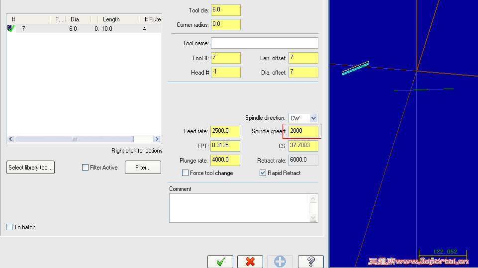

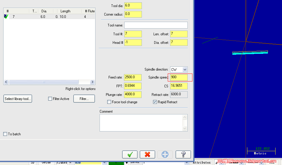

& `; F" M* N# {1 m$ n如果是不同刀路功能直接在刀具参数设置就可以了.如果是同一功能分开两个刀具路径. 处理时必须两个刀路为同一名称.出来只有一个NC.他的转速会自然 改变

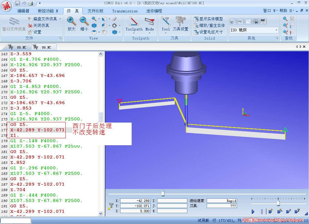

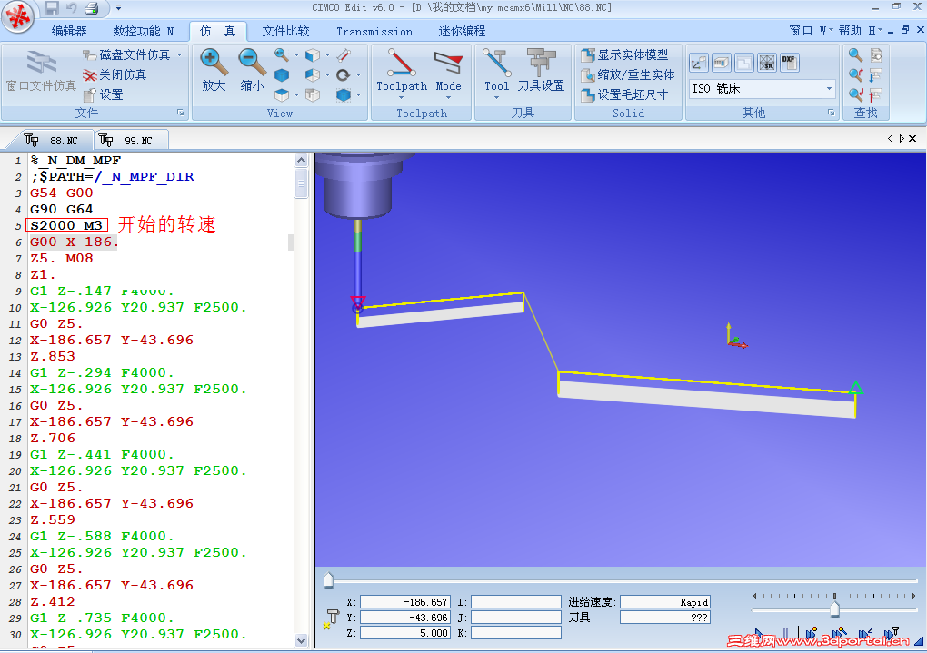

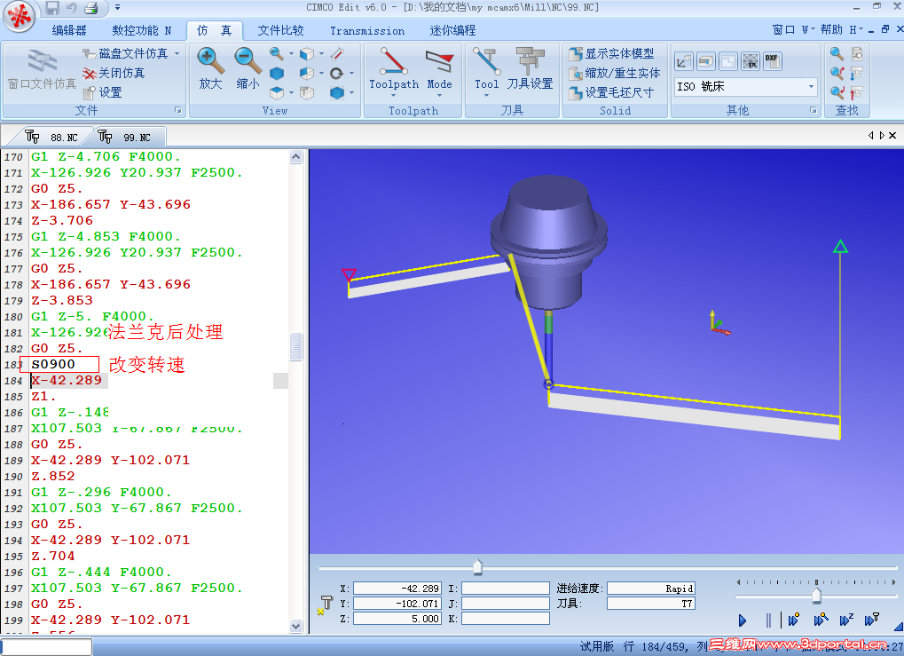

" w% m3 X4 a; Q: X8 k, E( G0 D: u我们厂有两种系统的机子,西门子和法兰克,在刀具参数设置里改,法兰克的就会改变转速,西门子的就不会改变转速,不知道是不是后处理的问题?

% U: R  R6 i7 e我们厂有两种系统的机子,西门子和法兰克,在刀具参数设置里改,法兰克的就会改变转速,西门子的就不会改 ...
% E+ d/ R5 {8 H& r 1.png ! H. V6 ^/ v1 m( t- N* u" G( U9 B
进给不同,用熊族查看NC还好看一点.

这是同样的程序,同样的设置出来的NC

. s' T3 O3 Z8 h7 v' Q; H, V  ]' g我没试过不会改变的.可能你的后处理之过.
