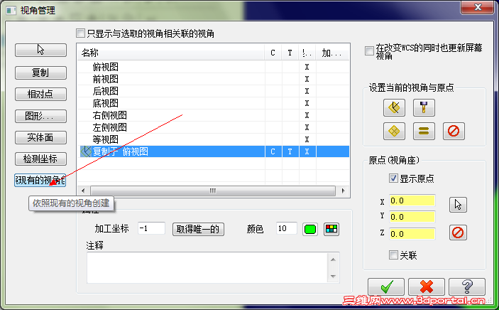

  在哪里设置1-8以外的视角编号
发表于 2013-6-28 00:16:17 | 显示全部楼层 来自: 中国广东东莞
打开WCS视角管理器.随时可以创建视角,位置方向你来定.8 f8 t+ v1 d. h$ u8 u- R
