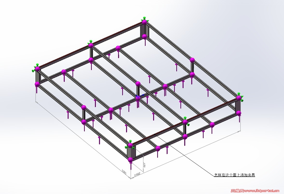

[求助] 焊接件有限元分析求组

看看加力的大小对不对啊  梁单元加力注意加力的大小啊  你加的力每米1.5T的力(是这样吗) 这么大吗  你这差不多加起来15t的力了 什么东西 这么大的力
发表于 2013-7-8 21:16:54 | 显示全部楼层 来自: 中国广西桂林
另外你加的力实在8根管上 根据图上

谢谢你了,我对加载力里面的单位理解不到位,才导致了错误的结果.
