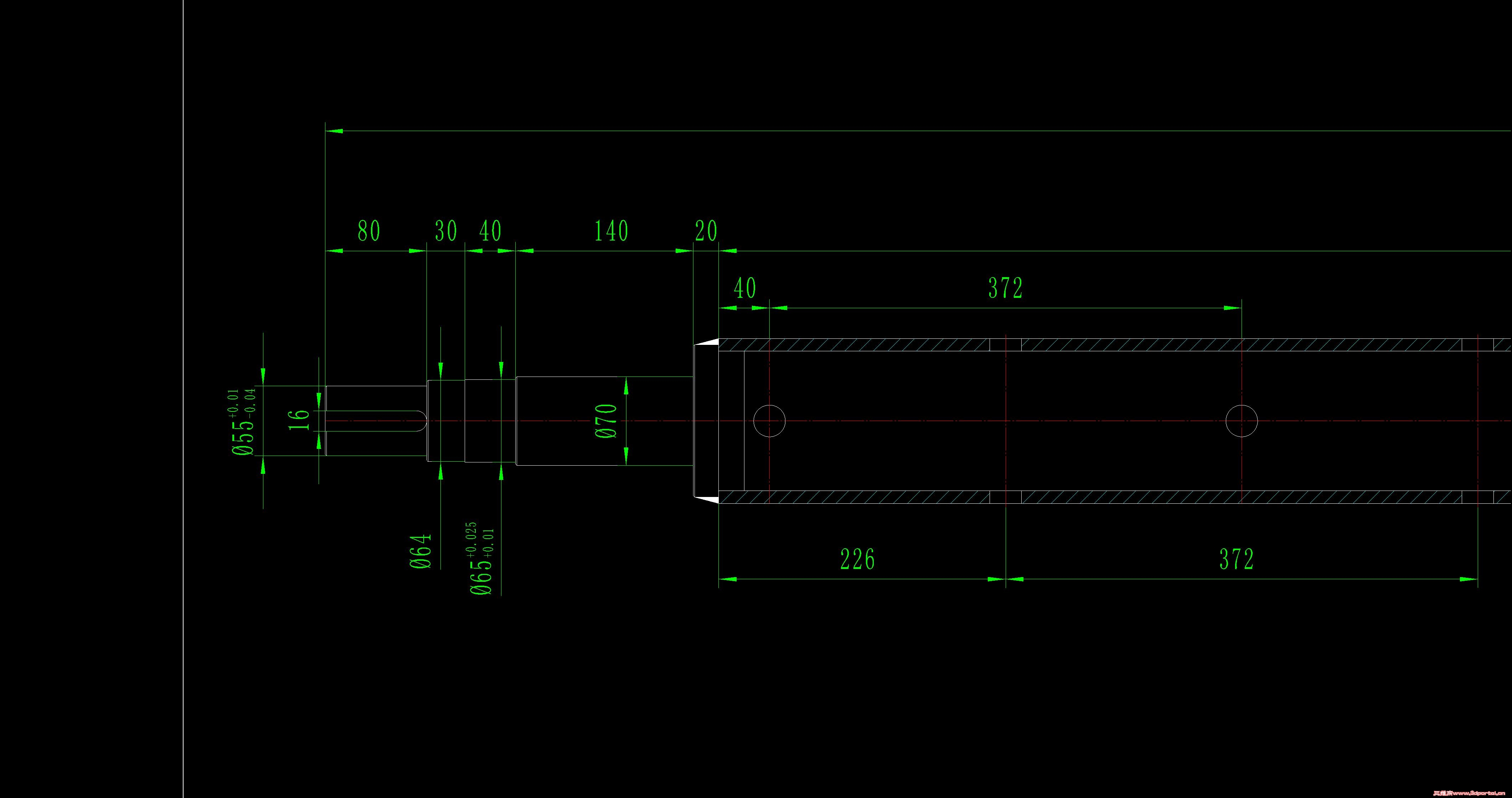

[已解决] 请高手支招;原来直径符号是这样Φ;重装系统后变成图片中的样子了;如何改回来;...
发表于 2013-6-27 15:42:56 | 显示全部楼层 |阅读模式 来自: 中国河北邯郸

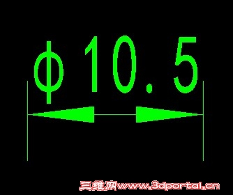

谢谢,请高手支招;不改回来别扭;卸载,从装还是老样子;以前是一个0一个竖杠;现在是一个0一个斜杠;郁闷!

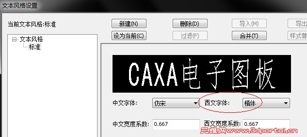

发表于 2013-6-27 17:21:34 | 显示全部楼层 来自: 中国浙江金华
把文本风格设置一下,西文字体用楷体试试。

3 y" H; \# U5 i3 ]; s. I6 P: E1 v& r把文本风格设置一下,西文字体用楷体试试。
; R4 o2 |' j) E0 }4 W* T9 ^+ K* V多谢指点,完美解决!
