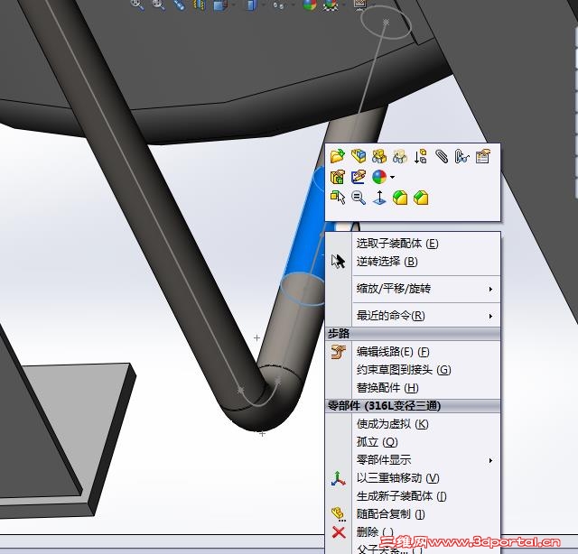

管道自动步路添加的零件不能删除吗? 我创建的模块删除后,步路的管路也一起消失了。

编辑一下线就可以删除了!6 @- T& k9 L( q

楼主按2楼说的删除了没有,如果还没有删就把文件传上来我们帮你删好吗?

处于编辑状态,然后点击需要删除的零件,键盘按delete 键,就可以了

" m, x% D7 D( y( w  s, K: c删了,也是可以找回来的,只需从新编辑一下就可以了。有时候长度不对,又得从新编辑,我经常干这事

我这个 就算把所有的3D线删掉了 三通都还在那里的
+ N$ h2 h5 ~, s- {" M怎么才能把三通 删掉啊?
