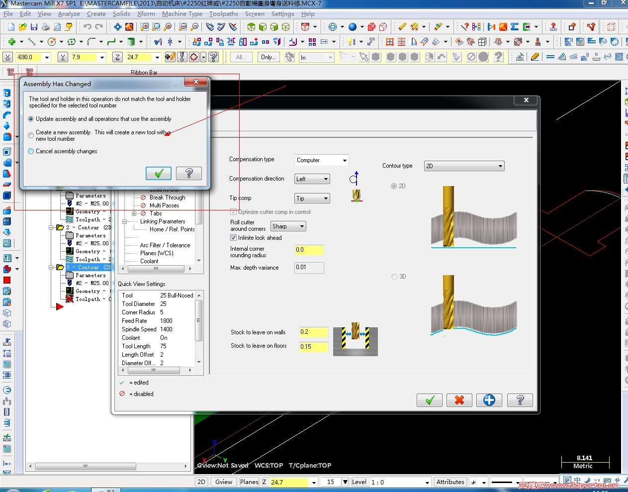

不知道怎麼回事經常的會出現下圖這個對話框

X7开始刀具跟刀柄是可以装配使用的了,你这个提示应该是你的刀具还是那个刀具,但你的刀柄却换了。提示你要更新当前的刀柄并替换掉先前全部操作呢?还是创建个新的刀具组合,或者 无视之~

刀具变更引起的报警,更新操作或新建都可以的

. p) Y: S) D. b) z* p. J1 E原來這樣啊謝謝版大,是的我的刀具還是那個刀具他是報警,有什麼辦法让他取消刀柄关联呢,或者让刀具跟刀柄一直保持不变同步到下一个操作呢,要不然老是报警,很不爽
