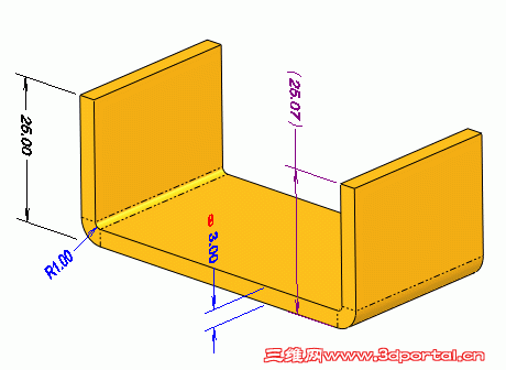

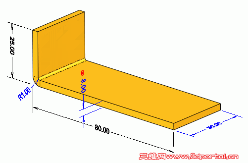

这个零件,两边要求25,现在我已经折起一边。我用已经折起边做定位,要怎么计算、保证另一边的折弯位置。系数为6。是80-25-3?; Z% P( O' h$ t  b7 a

第二个图25是外形尺寸,有点问题。这是个示意图,就是这个意思

首先这是实验用,就一块板料,就做成我图中的“U”型,只要求两边25,实际加工不是要用止挡定位的吗,现在已经折起一边,我用折起的一边定位,量的尺寸如图中 80,我现在要调整止挡位置做第二刀,就用已经成形的边定位,这个尺寸怎么算。我做的跟实际加工的不一样

如果你要保证另外一边25的尺寸,那就用未折弯的边定位,如果你要保重80的尺寸,那就用高度尺划线,然后对线折弯

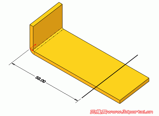

发表于 2013-7-1 19:54:54 | 显示全部楼层 来自: 中国台湾
實際加工狀況要考慮的因素很多,k值、彎折裕度還是彎折扣除、鈑金拉伸係數…等
$ Y7 v# |6 u  R- m7 T, m$ J/ P1 e如果就單純建模來說,假設鈑金厚度為 3mm,折彎半徑預設為 1mm7 w$ d; J1 S" v/ Q/ j$ C4 e) W
則朋友所求定位尺寸應該再簡單不過: 80-(25-3-1)=59 mm
- s/ D- R# r& S* b5 H9 J- y但是系統會自動計算一些拉伸或其他的係數,得到的結果也只能是近似值。- [* F  Z7 `+ q$ z0 v' ^
以上給您參考。$ X' E! S' l3 Q

 楼主| 发表于 2013-7-2 08:52:17 | 显示全部楼层 来自: 中国北京
gt.adan 发表于 2013-7-1 19:54 static/image/common/back.gif
" e1 o  o# j* y6 ~- v8 ~" k. F實際加工狀況要考慮的因素很多,k值、彎折裕度還是彎折扣除、鈑金拉伸係數…等
& ^  i; H; b) S* R& S0 A+ B) S' F如果就單純建模來說,假設鈑 ...
2 r0 G0 h; w1 K* P' ^( L3 Y
谢谢,机床、模具,扣除都已经固定了。假如我的扣除是6已经确定,那是不是:80-(25-3)。而我实际这么算出来差了两个毫米,所以想问问这个算法有没有问题。多谢指教!
