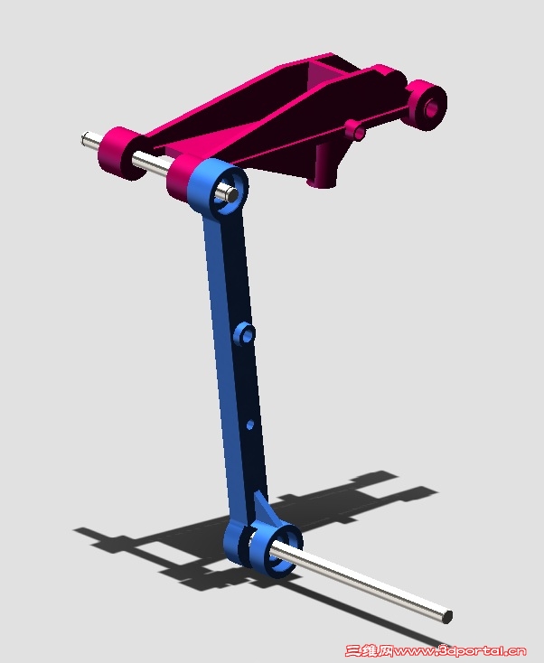

下图是一个尚未成型的装配体设计,形状要彻底改进的,所以请忽略细节。现在主要关注一下受力分析。
4 D9 N/ z  G) R/ G# y crank.jpg 4 J, ?3 `( l% X/ y; N6 _* E; w3 t
顶部的悬臂可以看作是基座。有一根连杆通过钢轴铰接在下面。连杆的自由端有另一根钢轴,两根轴的轴心距是250mm。连杆以铅垂线为中心左右摆动,摆幅每侧最大30度。运动速度不高,差不多相当于人脚踩在自由端那个横轴上来回运动。当然还有别的机构去约束连杆,但与本问题无关。8 _, o( a) j' c
# M7 q. T# V% l0 {% X; S  f0 ~
因为下端这根轴是一端约束,另一端悬空的。在这根轴悬空的那一段上,距离连杆约60mm处是受力点。受到的力向前,偏下,最大不超过35kg,因此形成了最大约21N·m的力矩载荷。
  L6 n8 M" m; k4 }& _& b% b
  @1 S+ H, ?. C7 S8 s这个载荷作用在下边那根轴上就是弯矩。那么这根轴与连杆上的孔之见也会受到弯矩的作用。连杆本身没有受到附加的力矩约束,因此这个弯矩也几乎全部沿着连杆传递到了上方的轴上。也就是说连杆两端的轴孔配合都会承受21N·m的弯矩载荷。
2 e$ m  @, X: F4 q
, r/ q# r% N8 T2 }/ q# R! U, h- n连杆下端的配合除了承受弯矩之外还要承受最大35kg的径向载荷。
. l/ S- U0 O2 t. y
5 n% L6 [% J& n9 \' W% j5 c! E连杆上端的配合除了承受弯矩之外要承受最大55kg的径向载荷。连杆与轴本身的强度校核在结构定型之后会做。现在希望为这个结构选择一个合适的配合方案。
& o* ~1 S# _+ I
, T( C8 x& f, ?  ], s4 o/ `4 K使用频度上,多的一天连续使用10个小时,少的一个星期才用2个小时。希望用平均每天连续4小时来计算。设计寿命在10年到15年之间,这期间免维护。
% g) c, R9 J" _6 ?; C, t& V8 w$ f1 K* `8 \0 t& O
我考虑过自润滑铜轴套、双列角接触球轴承、两个相距一定间距的滚针轴承,还有直接拿轴和孔涂上润滑剂间隙配合。要说用好轴承吧不是很贵,但会不会过度设计造成浪费?要是用轴套我不是专职做机械设计的,又没实际使用经验,不知道这种用法能管多久。求各位高手给点建议,谢谢了。& B% n; G" z% {- F6 h+ H: H

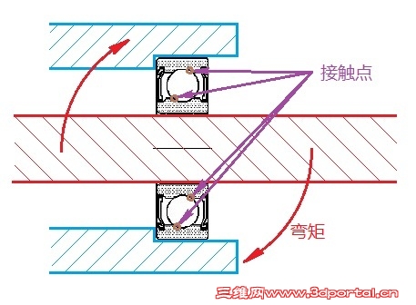

: P, }, u" `0 [& i! ~, T对,如果是只有径向和轴向载荷就简单多了,那样可以直接用深沟球轴承。因为我这里有明显的弯矩载荷,所以才吃不准。前面说了连杆自由端上面安装的轴会受到30Kg左右的力,自由端距离支撑点还有几个厘米,这样就出现了弯矩。请看下图:' u) {" \. ~* p- U
bend.jpg ( t. A* x/ W9 g2 ~- w4 b
假设蓝色的部件作为基座是固定的,红色的轴通过轴承安装在基座上。轴主要受到两种载荷:径向力与弯矩。普通轴承都可以轻易承受径向力。不考虑其它需求的话,直接去选型就可以了。但是据说很多轴承无法承受弯矩载荷,好像深沟球轴承就不能承受太明显的弯矩。弯矩作用到轴承内部表现为力偶。上图的深沟球轴承截面里,最上方和最下方的钢珠都会受到相同的力偶作用,力偶矩经由轴承内圈传递到轴上,抵消轴受到的弯矩载荷。# Y! {* e( R  c& l+ O3 i3 o
! g! W$ s/ A1 h" ^! d6 `, y有些轴承的内滚道设计只考虑到了径向载荷,在径向载荷下,滚动体的正上方和正下方与内外圈接触,有的是点接触,有的是线接触。但无论是滚动体还是滚道,受到的正压力都是在设计限度内的。如果受到明显的弯矩影响,点接触型的轴承,滚动体与滚道的接触点会严重偏向滚道一侧。线接触型的滚动体情况严重的可能接触位置由一条线变成了线的一个端点,比如滚针轴承就是这种。这样的话轴承寿命会大大缩短。* W- x2 ]# A" o+ P' u1 I+ ?% W
# H# \  a5 O$ |+ Q# r
我能想到的一种简单的办法就是并排使用两个轴承。理论上这样可以借助两个轴承之间的轴向距离把弯矩转化成径向载荷。但是我没有实际经验,不知道实际应用起来怎么样。
+ [* L, F% y7 ]# h; s1 V2 X& h2 g0 D) C3 \& [
目前我打算用角接触球轴承来试着进行设计。对于我上面的话大家如果有什么看法请不吝赐教。大学读的机械专业,出来做电子工程师了。一干就是7年,机械没怎么碰,惭愧。
