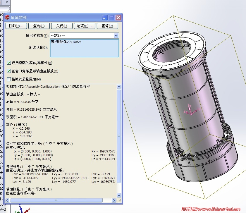

这个文件 计算出了重心后,能在 重心上做基准面 或者用3d草图画直线吗??能在哪重心点上建立坐标系吗??

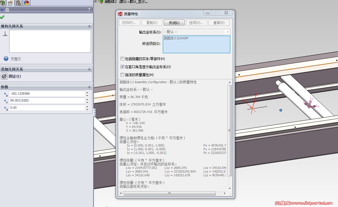

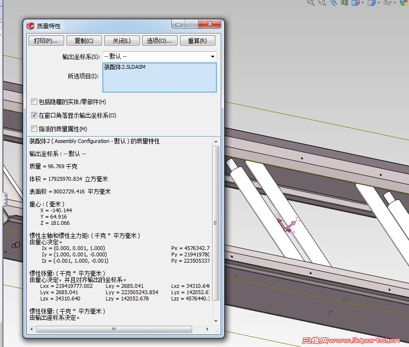

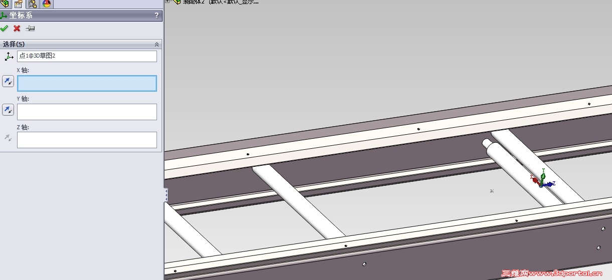

8 j' |' L7 G$ T7 T2 \, P. q: a根据质心坐标插入三维草图,点。点坐标改为质心坐标,(插入点时,质量属性不需要关,按照质量属性里重心坐标一一填入就可以,然后固定。)根据这个点插入坐标系。

能截个图来看看吗 自己老是做不出了

在点的参数一栏里填重心的参数。XYZ。

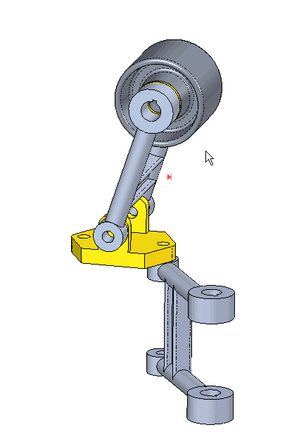

* f; f( }! C+ U/ x* C4樓朋友說的2013能夠顯示質心點的新功能貌似不錯,然而還是存在瑕疵。
: C0 U8 F$ Z9 X. Z. u0 a- H顯示質心後還得透過一些步驟,並無法直接參考。這樣一來就和性質一樣,看得到質心卻無法參考或調用。
! H' q7 z/ o1 l2 d* p2 k3 P阿丹轉貼一個悶大多年前的教程給您參考,至今仍覺受用無窮!5 H* |5 `" H% X- q; N$ W
無論如何設變重心都會跟著移動,而且重心是實在的草圖圖元,
- {7 m$ w2 C  c(工作忙,先看效果,晚些貼文~)
4 W% ?( N" B4 C+ t1 h' O2 d$ w3 T2 U/ z9 g: H7 X- A8 U$ w
悶大的【重心草圖點】9 d- N; X; t; m7 e7 m# p9 H6 u

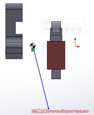

% l2 f5 _( y3 m0 k) u2 H$ R/ z2013 sp3.0 可直接參考質心點作圖.0 |& g6 d0 B) |1 M
