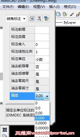

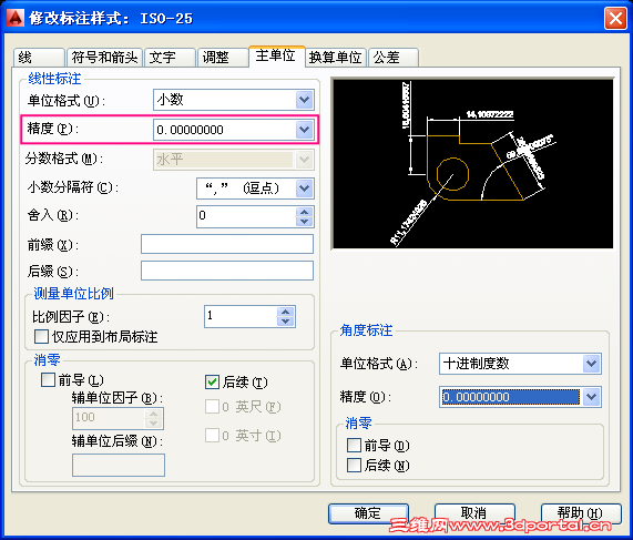

你要说明白一点.你的测量精度指什么?
4 X% z/ s! y  {  S+ X1 o7 C7 T# TCAD标注的最高显示精度为小数点后8位,不论那个版本都一样。
3 y- d! H: w; Z9 M2 c. q 未命名.PNG + a* G* }! X1 F7 O/ N

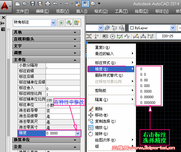

- t, {4 [" s( d1 L' d* m3 d在同一个标注样式中要修改某一个尺寸显示为不同精度的方法:3 G, x5 c# C! G4 ?  [- @, H. Q
未命名2.PNG - R+ B3 L& V; E1 _) D( l9 p

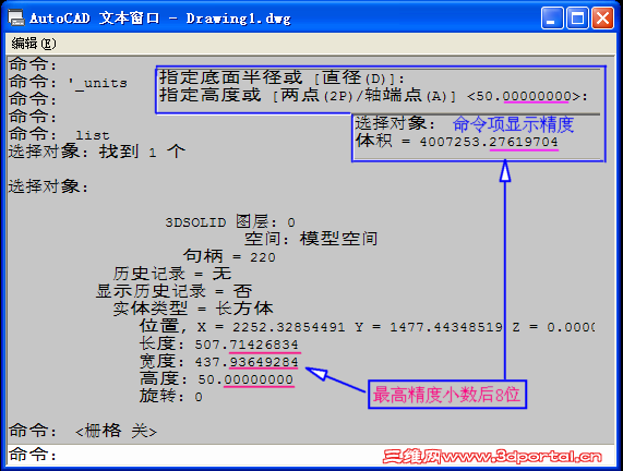

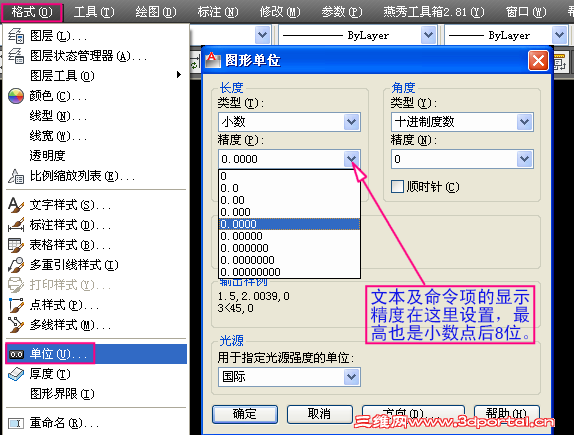

文本窗口与命令项显示精度:
2 s- v0 M3 V/ C' k/ f: Q1 h+ L+ S
( b6 B, T7 V8 B8 W" J, k$ D 5P.PNG ; F) M) g. c- o& H: E* Q- F

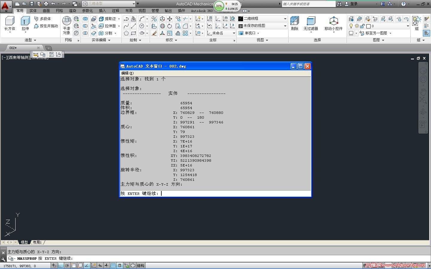

 楼主| 发表于 2013-6-28 14:17:38 | 显示全部楼层 来自: 中国上海
我说测试里面的精度,不是标注里面的。查询里面的。谢谢!
发表于 2013-6-28 14:34:03 | 显示全部楼层 来自: 中国青海海西蒙古族藏族自治州
幸福_真好 发表于 2013-6-28 14:17 http://www.3dportal.cn/discuz/static/image/common/back.gif' H. r8 z9 J' {; Z
5 c# r/ c( d; H0 Z* ~
4 o2 |% M5 m3 f有的,你在命令行内输入units看看。
