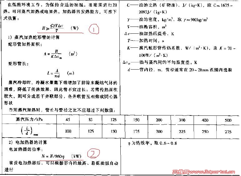

在成大先老师的机械设计手册中关于油箱电加热器的时候,有如下疑问;图示公式1和2的量纲是怎么统一的,W除以860怎么得出KW呢? 这个860是从哪里来的? 记得是1KW=860Kcal   谢谢

这个还真没研究过
