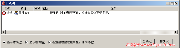

, n# t0 P1 v3 I" j$ H0 u这个有点不明白。试了好多次,我建完模型要点成形工具吗?然后选择面,我的特征有问题吗,怎么每次提示这个错误。我是存的FORM TOOL格式,不是从零件里“添加特征库”。& E+ K, P: `& u4 ]
发表于 2013-6-28 15:27:25 | 显示全部楼层 来自: 中国北京
要点成型工具设置面5 |5 t* K" V0 P3 {, s; Z, O6 J
直接存没问题的& _6 z0 V+ B' |9 d
另外,你发两图 谁看得出来你错哪里了啊!
 楼主| 发表于 2013-6-28 15:40:45 | 显示全部楼层 来自: 中国北京
caption_cn 发表于 2013-6-28 15:27 static/image/common/back.gif9 X" w* c$ ^% `0 D. N2 H3 ]
要点成型工具设置面* ?+ M" v0 Q4 U6 Q, C
直接存没问题的) I* H7 i" l8 l& }4 S7 [
: @# @% ]$ M9 c# M1 ?4 T9 {# c) _& P
谢谢耐心的回答。基本可以了
