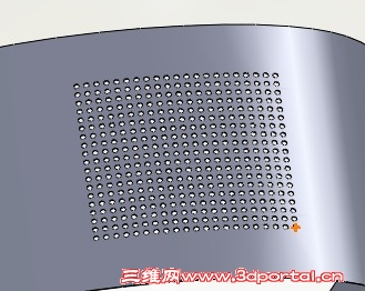

零件里面小孔大概400个左右,打开模型零件时很快,但打开工程图就慢死了,有时需要等十几分钟才能打开,郁闷了~~~  除了把孔压缩了再打开工程图,还有其它办法吗?
