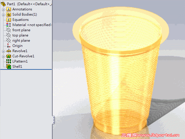

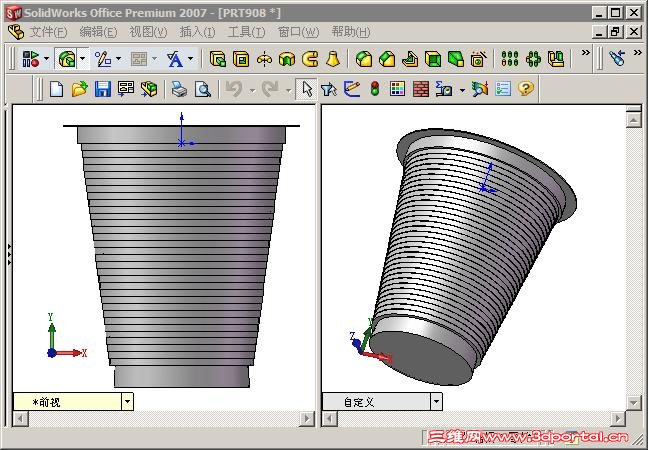

随形阵列说难不难,说容易确也老是容易出错.
! K1 h. m& T5 W2 T2 X2 J# n关键在于尺寸的标注上方式...和辅助线的画法.
  u) M6 E+ m3 A) Y5 j
/ u2 u1 z. I% j: q, v6 e' D像这个例子,其实是很简单的一个杯子造型.老手自然不在话下.可是我有段时间竟然没搞明白
+ f% y3 u! E8 ~! w后来的解决方法是 老老实实画的草图过关 .实在不想画的人可以用CAD画好后再复制过来,. r  |! }' Q' c) w  a
后来发现用草图阵列其实也还可算方便,不过不能更改尺寸..更改相当于重来一次.5 p5 B/ k8 N1 \; s6 n: i
这次正好又碰到这个问题.研究了一番,怕失败,先做了一个拉伸切除阵列,很简单一次就成了.
8 {3 C' c6 b3 Y: w' @可是碰到这个旋转切除_的随形阵列弄了好一阵都没出来.仔细想了想感觉问题还是在辅助线上...
3 O& a+ u& X# g7 F) ~1 ^/ [不过要命的是这个阵列居然不能掉转方向.一开始从上往下做阵列完全就是不行..
0 _0 E+ s5 h( p( O- k) }后来想到从下往上做..竟然发现就可以了...
8 u6 u$ i7 E8 M& ]最后总结一下:关键是"选择合适的尺寸",还有就是"合适的辅助轮廓线
. Y, x. }' Z2 _  Q9 r
0 j4 D( U% O! V: ~2 Q6 z1 H! ]  G由于之前已经在网上搜索过好几次,均没有搜到合适的例子.7 ?2 e3 J0 X. W# K2 r2 V  S: {
所以此例虽然简单,故也传上来,有需要时也可以给类似我这样的做一个参考!5 j) d5 Z1 t: |& f' H/ s& \
而且是solidworks2007版!很老了.相信没人会打不开了!6 @4 r! ?( Y/ a/ U$ @! ?

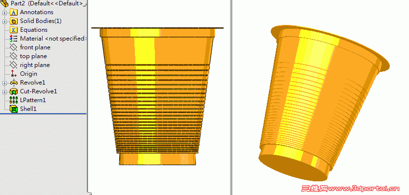

不能調頭?從上面開始不行陣列?
5 j: _3 I+ p7 D: o0 ~- h1 s6 O樓主多想了吧…這例子好簡單的,俺做個給您參考,2010版次, X& n4 \2 F. Y2 E; Z# U: W# @
可以開的話,請全選特徵右鍵解除壓縮即可: 水杯.rar (19.4 KB, 下载次数: 33)

 楼主| 发表于 2013-7-4 15:08:40 | 显示全部楼层 来自: 中国江苏无锡
gt.adan 发表于 2013-6-28 16:28 static/image/common/back.gif( Y0 E; n+ A. w$ N% P
不能調頭?從上面開始不行陣列?0 X9 q! f: L. R; W/ r# q+ q
; m, c" `7 t4 M+ H可以開 ...
5 r7 M  a2 R9 {3 G你还别说,我这上面真不能调头,所以后来试着从下面做,才成功了.% p, _) K' M( t$ g  k1 H
当然,主要是可能研究的比较浅,也可能新版软件更完善一些
