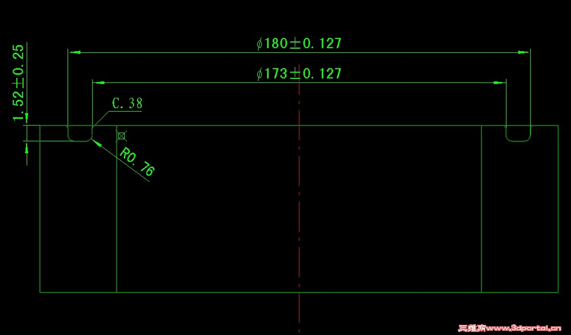

工件的槽较浅,而且有R角和倒角,所剩无几,有什么好的方法或者设备,望能指教,谢谢

公差要求不高,可以叫个经验丰富的师傅用卡尺测一下就可以了,只要手势好点,手感不做就可以测准。设备的话,直接用三左边打一下就OK了。

批量小或抽检用卡尺就可以了,但卡爪要磨小点。有条件的话也可以用带计算机的显微镜检测,不过圆的边缘有点不容易看清楚。
+ j7 D, l3 ], [9 |/ @4 n! {批量大全检且不要数据的话可以用不完整环规,不过槽较浅,通、止端不能坐在一起,要分开做、测,增加了检测时间。

数车切槽倒角,对刀时可以切深些方便测量,公差大很容易保证尺寸。
: n4 z% z" K/ U2 n! M3 ~8 }4 B也可以加工中心用铣刀绕圈加工,或者定制成型刀加工。

图中50道、20多道的公差要求并不高,一般的机加工还是比较容易保证的。如果还是觉得普通卡尺不能满足需要,可以选择尖爪型卡尺,适用于窄槽测量。

关键是要普通的检查员检测,由于槽子较浅,可能只有0.4左右,感觉很微妙,会存在一定的误差,设计检具也不太好整,通止规的前端得有倒角,也不太好做,主要就是测量的太短了

可以加个出两套专用检查尺就可以了中差、下差尺寸各一个。( _, k6 J' V/ r4 ?- {1 _, h% `
因为你的精度要求并不高。
