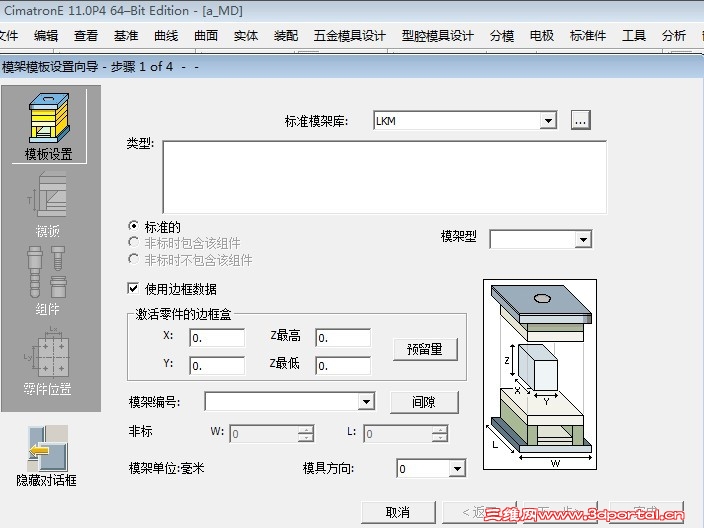

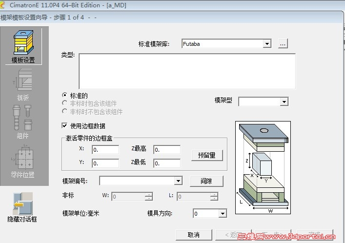

发表于 2013-6-28 19:28:33 | 显示全部楼层 |阅读模式 来自: 中国湖北襄阳
模架库已安装,且已指向模架安装目录,可就是不能加载,什么也没显示,请问各位兄弟,是什么原因,要如何解决?E10也是一样,只有E9以下是可以加载的!!!!. r' H, B! H- }# U* H) p
加载什么也没有
加载什么也没有
发表于 2013-6-28 20:26:46 | 显示全部楼层 来自: 中国广东中山
是*:\**\Catalogs\Catalog_E11\MoldDesign Configurations\LKM Configurations
& i! R3 Y0 R* l+ i3 k6 l1 o' p目录都选不对,你还是别做模具设计了.
密密麻麻 + 3 应助
发表于 2013-6-28 20:31:55 | 显示全部楼层 来自: 中国浙江绍兴
建议楼主发帖前先搜索一下:% p: w* W7 p# u: f
看看这贴:CIMATRON E10 模架调用为何不成功?
