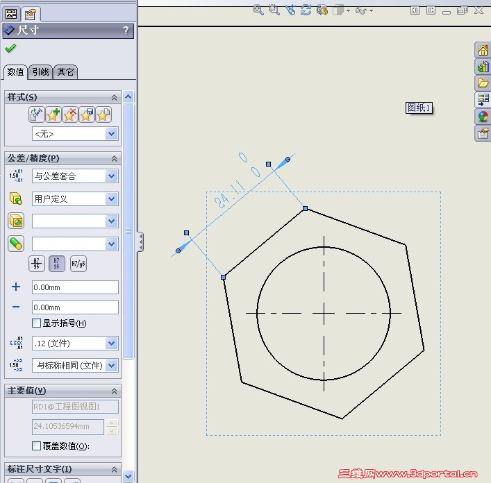

QQ图片20130628201114.jpg 在solidworks中,我把工程图模板中的 公差与精度 选项设置为“与公差套和”,当尺寸需要公差等级时,可以很方便的选择公差,但是当尺寸没有公差要求时,却会显示山下偏差为0。可不可以当无公差等级时,上下偏差0消失呢。

选中不要公差的尺寸,不选公差项不行吗?不要公差时选公差与配合不是就得意思了

一个一个的修改太麻烦了,我想找一个一劳永逸的办法。

好像没有一劳永逸的方法,只能一个一个修改了
