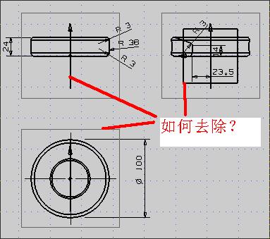

初学ug3,在制图过程中遇到下面的现象:绘实体时的坐标轴、基准平面和视图的边界线不能被隐藏。应如何解决。

坐标轴在转入制图前先隐藏,边框在“首选项”下(NX2在“预设置”下)的制图-视图-显示边界。

你应该退出草图后或生成实体后,就隐藏那些线(或放入不显示的图层),总之在进入制图模块前要先把那些线干掉.若你已进入工程图,你可以点那个手电筒回到原来的图中把那些线干掉.

看样子是基准轴和基准平面没有隐藏。你可以在3d空间中将它们放到一个单独的层中,或在2d中删除图像线。
