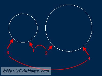

我画与两个圆相切的圆弧的时候,如果用画圆用相切相切半径的方法,有时想画外切变内切,有时想画内切变外切,要多画几次才能得到想要的结果,有没有办法能一下就确定圆心的位置????
! e; ?2 n& l  |5 k- X! a还有一个问题就是如果我用画圆角(就是倒角)的方法画与两个圆相切的圆弧时,怎么画都是外切,如图,如何才能随心所欲的控制内外切????

我来说说下面那个弧的画法,上面那个类似& Y; _' ~/ I3 c$ [, r% [3 D
首先以左边圆的圆心画一个半径=左边圆半径+下面圆弧半径  的圆,) l, p+ x; @/ O  `5 s# N
然后在右边圆的圆心画一个半径=右边大圆半径+下面圆弧半径  的圆,
& f* M; x) P3 h+ R1 C# y! K: T! b然后这两个圆会有上下两个交点,在下面交点上用圆弧半径画圆,就会与左右两个圆外切
+ ]8 r/ n, d5 Y,内切的话,就把上面的“+”换成“-”4 f# R# T; @& v9 W

第二个问题,估计当初你鼠标点的位置不对,向外点试试

谢谢2楼的朋友,现在找到了个更好的办法,选切点时要注意位置,如图
