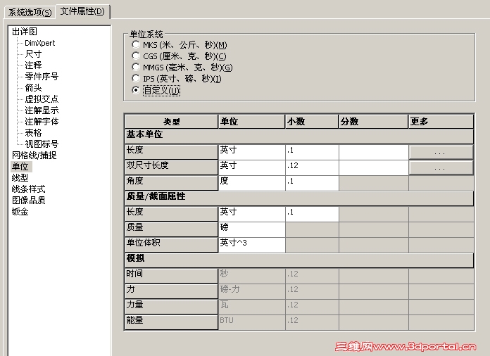

重量引入明细表后,默认为两位小数0 ?7 Z+ S* `1 t$ Y! `, w  ]
小数点位数在单位设置中为灰色不能设置,如图2 p. d5 O7 j( I6 [  A
重量保留小数.jpg & Q# T8 u: _+ _# w$ x5 t" e
, _/ i4 n2 w4 d; s请教如何自由设置呢,比如保留一位小数

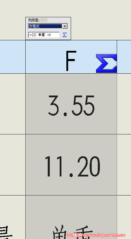

发表于 2013-6-29 11:19:00 | 显示全部楼层 来自: 中国辽宁沈阳
本帖最后由 qiminger 于 2013-6-29 11:22 编辑 ; f; Q# s/ c+ o3 y( Y3 h! j
( K3 Z- ^  t+ Z& y应该在明细表里设置。双击表头,添加方程式:   ={2}`单重`+0
+ D: {  ]2 K" m" o  i! q% B{2}:精度,小数点位数
- i: @+ ]: |" {& [/ A& g# }- Y: o4 N'单重'  ,表格列名称
0 Q( x3 O" W) h# c4 a在论坛里搜一下相关帖子,有介绍过。
