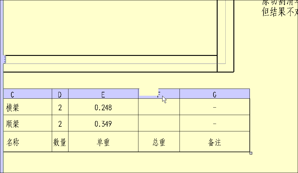

发表于 2013-6-29 14:11:34 | 显示全部楼层 |阅读模式 来自: 中国辽宁沈阳
切割清单怎样进行方程计算?.jpg 0 t0 T8 o8 A4 [  P; h. h: a
/ l0 s! W) S( c, L. W
如图所示9 H3 K7 P4 e& r  r- A" ?
1.在切割清单中点击表格项目,方程为灰显' I+ g% x, ^, D; z& E$ a) W8 i
2.现有(切割清单项目:单件重)与(表格项目:件数); Y* I6 J; F2 u+ V+ D7 o- g
3.如何计算   单件重*件数    ?

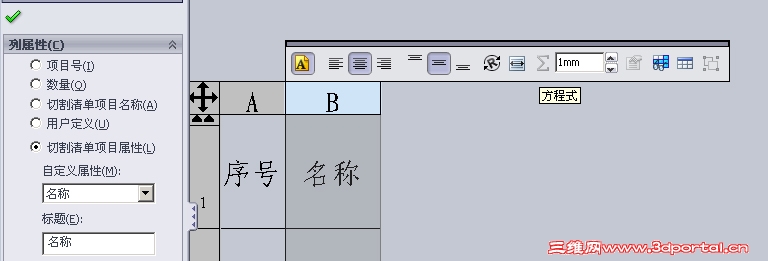

发表于 2013-6-30 09:45:09 | 显示全部楼层 来自: 中国广东东莞
方程应该是在文档属性中添加的.不是在清单中添加的吧?

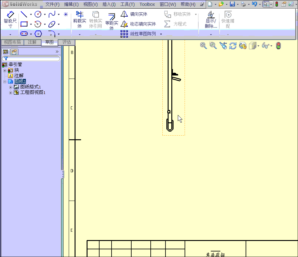

发表于 2013-7-3 08:12:01 | 显示全部楼层 来自: 中国辽宁沈阳
忘了告诉你,切割清单好象不能直接加方程式,: q) ?1 s7 s6 Q( H6 t* q7 v1 q
用材料明细表做的详细切割清单才可记添加方程式。0 z& B3 l7 [- z0 t
下面GIF动画图片你参考一下。再到帮助里看一下说明。
4 v2 |0 @4 ]% Z; B2 d% a  H5 v 详细切割清单.gif * ^! W  W+ F6 z/ }& o0 n

发表于 2013-7-3 14:39:54 | 显示全部楼层 来自: 中国辽宁沈阳
gt.adan 发表于 2013-7-3 11:48 static/image/common/back.gif; @  [+ E7 C& E% E. {! D5 ~  ?
可能阿丹理解有誤…但是切割清單貌似可以加方程的呀…請 qiminger 前輩幫忙看下…
- H( v% L: g- R+ t谢谢交流,以前没太细研究在切割清单方程式,草率下定论,见笑了。7 U2 A( S2 W3 S1 L
刚才又试一下,可以象电子表格那样添加,但结果不知为什么不对。
% O- S8 w" }4 R4 _' R 2.gif / Q) x! {! g. Z" _

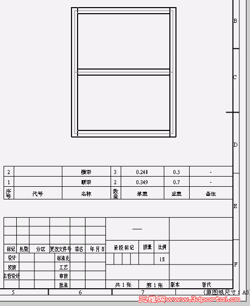

发表于 2013-7-3 17:23:08 | 显示全部楼层 来自: 中国台湾
本帖最后由 gt.adan 于 2013-7-4 01:12 编辑 7 A* i4 a6 s% D/ C2 C
qiminger 发表于 2013-7-3 14:39 static/image/common/back.gif
* P+ \9 p+ ]4 C) i3 o9 Y谢谢交流,以前没太细研究在切割清单方程式,草率下定论,见笑了。6 {7 y; p9 R8 H/ n  C4 g4 q1 v
刚才又试一下,可以象电子表格那样添 ...
4 O2 G( E4 v* A7 h8 l9 k
謝謝回覆~# Z- E6 t) O: n7 f0 i. e
=========================================================0 K0 l# G8 E: s8 r) f1 ]- S# l: J8 B
不知道樓主為何要切割清單又要材料明細表…可能真的有需要吧。2 i5 D4 E4 }; G. _( ]. C
, _6 E5 H2 m/ N' m7 w4 I關於您的動畫演示,如果可行的話前輩上傳檔案,阿丹幫忙研究看下~
发表于 2013-7-4 01:17:49 | 显示全部楼层 来自: 中国台湾
/ j% t: ^+ P) ^7 j* f; g谢谢交流,以前没太细研究在切割清单方程式,草率下定论,见笑了。
8 _1 p; h; `/ N; M, ?! A, }' K( L4 p刚才又试一下,可以象电子表格那样添 ...
* E! R4 |9 l) X5 h4 J; K
網路上說的「焊件切割清單無法寫入方程」這話說得太辭不達意,往往會讓人誤解。: R/ b/ f7 `5 S8 n8 J% h
應該說無法實現整欄(列)的方程套用,只能對單一輸入窗格套用方程。意即咱們的動畫所示。+ R( \. N& Y6 t6 e
件數少的時候,直接輸入方程的方法或許可行;- v5 g4 O# I& Z! K
然而一旦件數多(切割清單多)的時候,每一個欄位都要重新輸入對應的「單重」*「件數」?' W7 d6 q9 H% c4 Z$ a! E$ t* j
100件就要輸入100次?光是用想的就累人了…

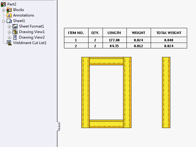

发表于 2013-7-5 10:14:23 | 显示全部楼层 来自: 中国台湾
本帖最后由 gt.adan 于 2013-7-5 10:16 编辑 " g' Q- w2 M' R, H
qiminger 发表于 2013-7-4 07:48 static/image/common/back.gif
9 P% \( h1 o0 k4 I" a对应栏位输入方程式没有应用价值,我上源文件,还麻烦阿丹有时间研究一下。
) o; H6 r& g7 d+ L再说楼主的问题,是想在切 ...
( j: V8 L2 h+ O6 k回覆 qiminger 前輩,您的工程圖俺打開後,數值是正常的,並無像動畫中顯示的負值。
7 o5 q: W- }9 S由於焊件清單截至目前仍不支援清單總重的方程寫入,而且逐項輸入也如您所說的沒有利用價值。
; t" B/ P* _, d% E( b5 {4 K7 o動手試過幾回後發現無法實現要求,所以阿丹只能借用前人分享的宏來生成單重及總重的屬性以調用。: ~' S9 C1 k6 T0 p9 K
文件相信前輩應該是有了,若是有需要再請您告知。

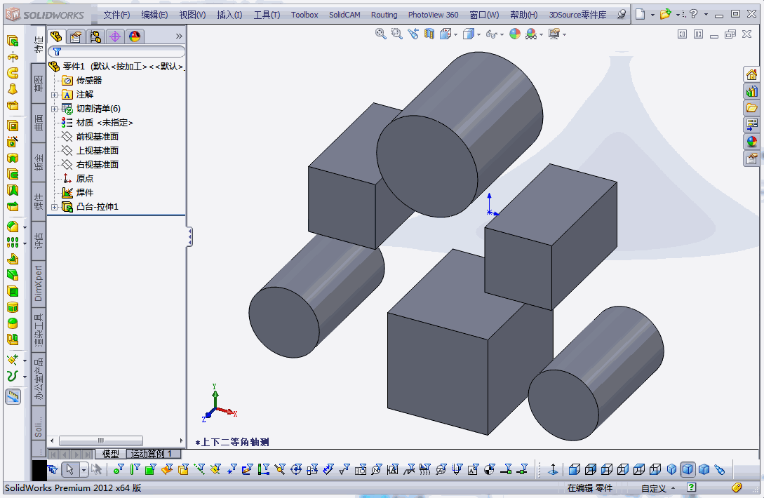

今天测试了一下:
+ {0 n" b8 u0 a& ]5 O代码第39、48行在 sw2012 里没起作用,『Weight』和『Total Weight』没写入切割清单的属性中。
7 b/ O* k& _/ P7 T. R- V查了一下 API 帮助,发现要把其中的『Add』改为『Add2』,『"Text"』改为『30』才能在切割清单属性中写入这些属性。
* b# K; \2 ~, I( e) M第39行代码中还要把『& ".SLDPRT"』去掉,才能正常显示出单重。
( i3 e$ t, a8 G* l5 H. u3 a2 ~  y39行代码写成下面这样,也能在切割清单的属性中正常显示单重。$ Z# z0 Y1 j) ?8 l: z' O5 k- z
  1. custPropMgr.Add2 "WEIGHT", 30, Chr(34) & "SW-Mass" & Chr(34)
复制代码
, r' q) d! _. o8 a& F7 i$ }0 e
( \, ?- j) v+ H! Z/ E在 sw2016 中,多了一个『Add3』,可以修改属性里的值(『Add2』是不能修改属性的值,只能增加属性)。! R5 _$ ~0 u5 S2 j4 h6 D( w4 w
