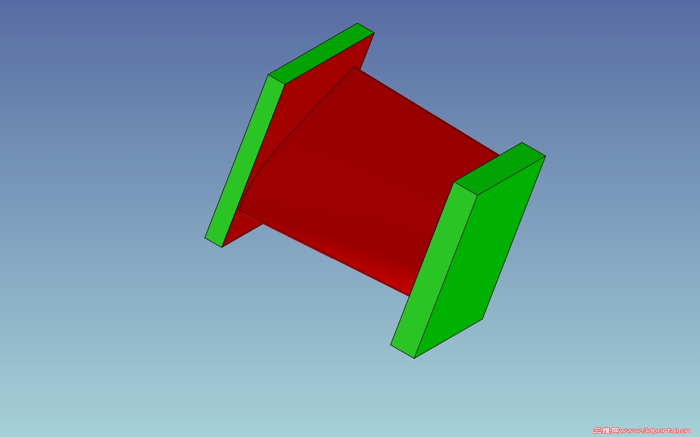

怎样粗加工此零件红色处空刀最少,毛料型状为左边梭形大小。
TT.rar
16.26 KB, 下载次数: 9
发表于 2013-6-30 09:54:15 | 显示全部楼层 来自: 中国广东东莞
3轴机吗?绿色面已加工了?只加工红的?
 楼主| 发表于 2013-6-30 13:03:05 | 显示全部楼层 来自: 中国四川成都
是的用三轴机,绿色的已加工完,只加工红色处,用什么方法粗加工空刀最少!

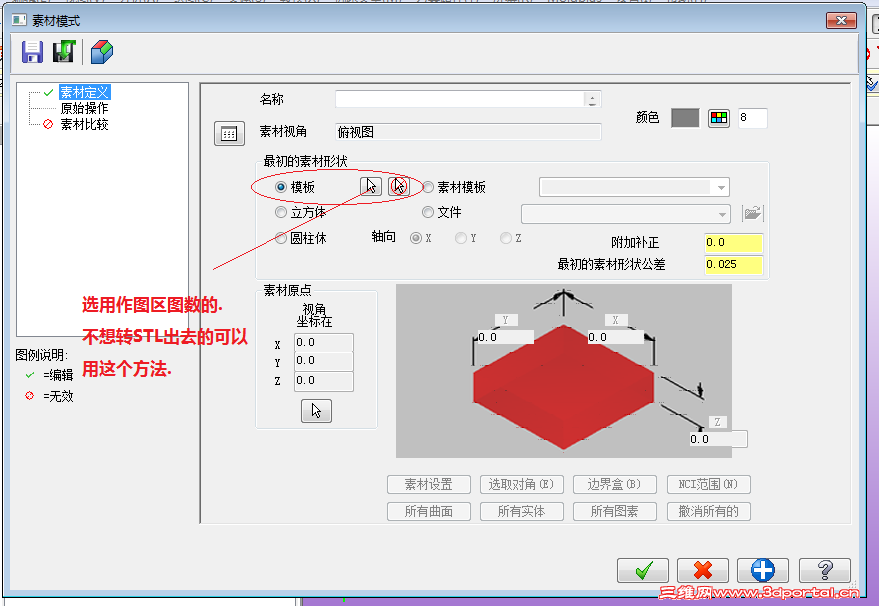

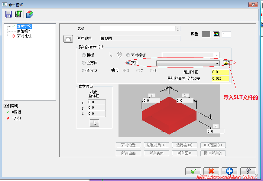

 楼主| 发表于 2013-7-1 15:33:20 | 显示全部楼层 来自: 中国重庆
STL文件导入乍样设制成素材模式进行加工啦
( E$ u( F  M) ^/ u8 \, K

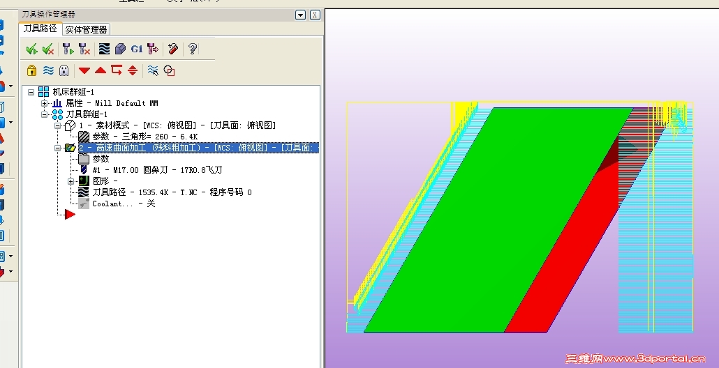

发表于 2013-7-1 15:50:27 | 显示全部楼层 来自: 中国广东东莞
ZHUYAO 发表于 2013-7-1 15:33 static/image/common/back.gif/ o3 Q' H% q& j% W8 G- [' q& D
3 n0 x  y9 [9 r8 m
9 z; H& P0 K5 Y) A; \  x
9 V5 w& l+ n; M
