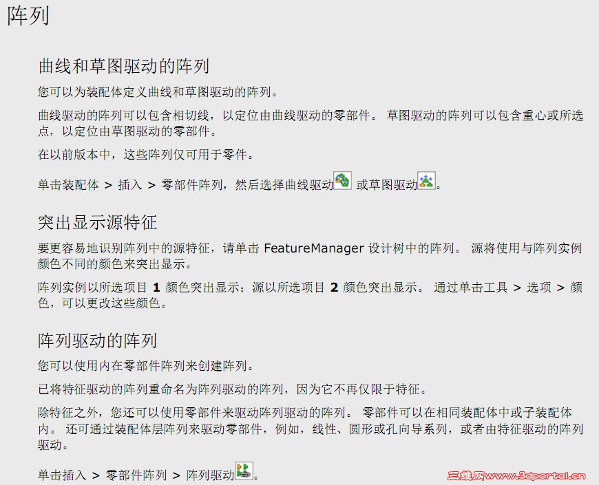

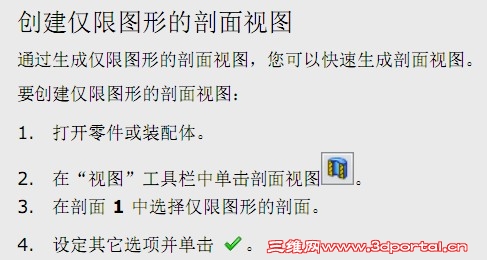

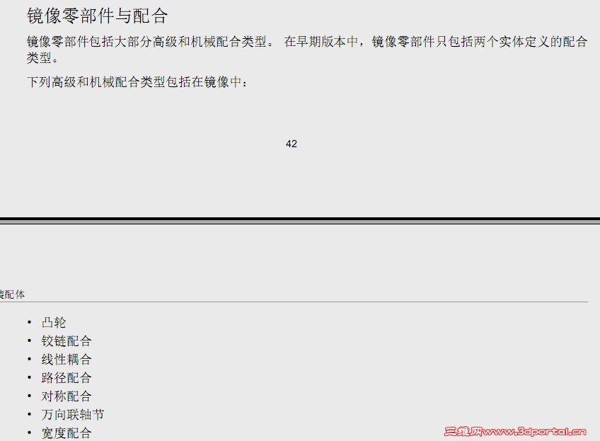

这些从新增功能介绍中节选的功能个人觉得对提高设计效率有帮助。

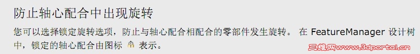

锁定轴心配合.jpg     这个好

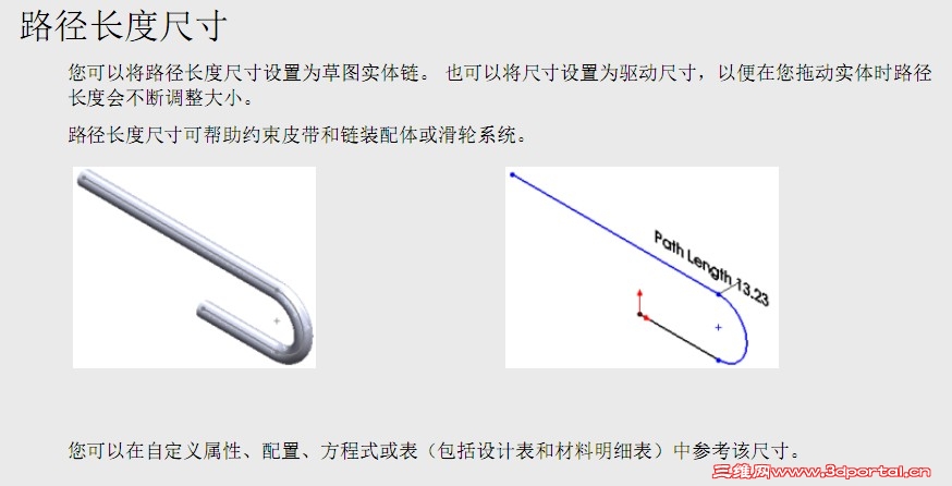

请问:路径长度尺寸,我在2013可以简单的得到这个扫描件展开的长度吗?
