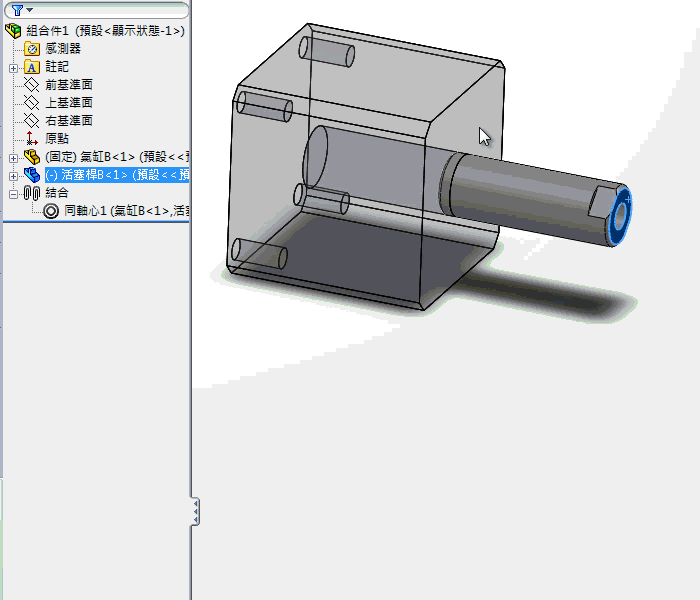

我看到有人拖动一自由度的平移运动的零件,拖动到有干涉的地方那个零件就拖不动了,只能往反方向拖,同样反方向也有一个限位,一样只能拖到实际装配时的极限位置,这个在SW中怎么实现的?
发表于 2013-6-29 23:50:10 | 显示全部楼层 来自: 中国浙江嘉兴
參考附件3 Y- @. y0 N9 c* i- U
capture-3.gif 7 A* m" E9 y) O; r- _. o0 d5 y
阿帕奇 + 3

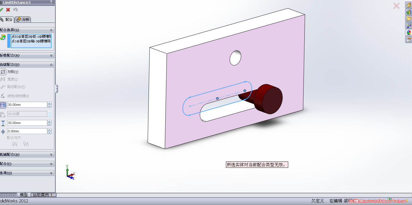

简单做了个,看看
腰槽限位装配.zip
294.08 KB, 下载次数: 35
