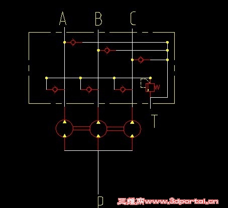

QQ图片20130629220048.jpg 这是油路中一个同步马达出去abc三个口和三个油缸的无杆腔连着,是为了保证他们同步动作,上面那三个单向阀是干啥用的,下面那几个单向阀为啥要和溢流阀连着,溢流阀干啥作用的。同步马达能正反转吗?

尝试着解释一下:下面的单向阀用来确保多余的液压油可以从溢流阀处遗留,上面的单向阀用来确保一旦缺油时补油。我估计这三个油缸是刚性连接的

你使用的是同步马达吧,上面的三个是补油的,下面的三个是保证单个溢流的。

4 O9 O8 N- [, `- P! [/ m6 k: R4 p你好,那个补油是什么时候需要补油用啊,是不是马达反转的时候,里面容易形成真空才打开单向阀补油的?

% ?( C, v: p2 C& G恩,是的油缸是刚性连接的,这个地方的溢流阀是不是多余的,马达是保证油缸同步伸出,起到分配流量的功能,加个溢流阀是保护马达还是保护系统?

; ^/ h+ S$ _  t1 G& C) U) V油缸是刚性连接的,理论上马达的排量是相同的,但由于精度误差等因素,假如A、C马达输出的流量略大,这时B缸需要补充油液,就可以通过单向阀补充。

9 h* |7 z2 M7 e- B2 ~哦,明白了,补充是给系统油缸里补充油液,我以为是给马达补充呢,学习了。

给系统油缸补充油液,避免油缸吸空。

上面的三个单向阀是在液压缸内缺油时能够从油箱T补油;溢流阀保护作用与其相连的单向阀是防止马达反转时吸油
