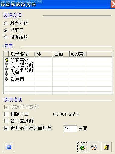

E7.0中计算刀路前最好先检查和修补曲面.) p# a1 P. g, Y
以有利提高计算速度

1.从tools----check&fix entity调出对话框# b! C% C- ?* G: P: o
2.选择选项:设定如何选择check&fix entity
# s6 A$ l  c7 Y" w) g# i3.修改选项:设定如何处理侦查到有问题的曲面: G7 {% A3 b1 k4 r
4.结果:侦查结果列表显示
/ N7 L2 P% D, r6 D5.把有问题删除再重建即可
