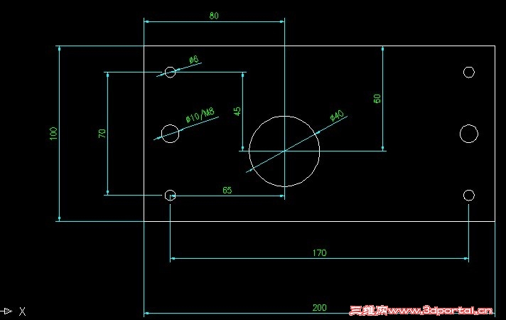

如图有两个一模一样的长方形零件(一个打通孔,一个攻丝)用4个6mm的销子定位。要保证两块板合起来直径60的孔完全重合(偏差很小)。
0 l3 C1 q5 |# L5 \3 ]四个销孔、孔位是不是要标公差。     直径60mm的位置尺寸应该以什么做基准。                    加工的时候如果要求表面粗糙度1.6用什么设备加工。
0 M1 R4 U$ V+ d2 a& L! h) S                                     谢谢

不知道用什么材质,如果是铝,使用数控铣,如果是钢,用磨。9 n7 c, W4 s/ F9 D  d: w3 J
7 K2 Y' M6 L5 Y& T. f销孔内径公差为+0.012^0,孔距公差为±0.01。另外 直径60mm在哪里?
$ U' [1 X0 R1 K( m0 b+ d( P  [9 `( N' J% n! a
最好两块合并一起加工。
驿马狂奔 + 3 应助

45钢的,用磨床吗?什么磨床。   说错了  是直径40的内孔,位置尺寸以那个为基准,要公差吗.

如果时单件生产,建议先将它们用销钉螺钉装配在一起在进行加工,这样可以消除定位,加工误差。

丁薇小装好后,两块板一起加工,1.6粗糙度镗孔能保证,铰孔也行

4 }& y- p/ n$ L; Z' s( {# n/ W" b我就是打个比方,那如果直径40的孔变成半球的内凹进去的,两块板合起来是个球空心的,不好一起加工,那标注的时候这个内凹进去的,以外形边做基准,还是以销钉孔做基准。

磨具都有这样的精度要求,销钉孔、要求对齐的孔或腔都在线切割机上(两块或多块板)同时割出来。

2块板固定在一起后,中间40孔,先加工个工艺孔。以这个孔为基准,找准中心。在数控铣,分开加工2个半球。

谢谢各位知道,让我知道了大概的加工过程,现在要出图,那内径40的孔,以什么为基准,还是无所谓的配上文字说明  谢谢
