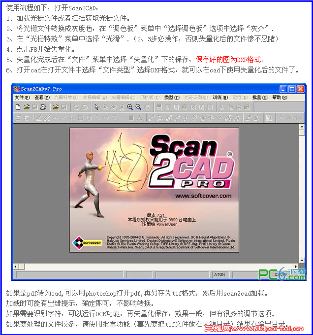

图片转换cad工具(Scan2CAD)下载 7.2 中文特别版_ - pc6下载站  下载软件后打开Scan2Cad.exe文件。
; p" D* i! Y* }7 x4 g* ?  k
% [$ u# a) i- g& `2 [$ ?4 ?' I1在软件页面的文件中光栅加载所要打开的图片
9 g9 ?) V: L1 Z2图片打开后,选择调色板,选择调色板灰阶,在选择光栅特效中的平滑,在选择清理去除斑点。
2 n6 U. o, @. G3 K3再按下F8键矢量化,再到文件中的矢量保存。
: _# t/ n# o  J9 {4打开cad,新建 打开 文件类型选择DXF 再打开矢量保存的文件,就可以用cad操作了。

: i  [" K4 |' X* r( C 75T.PNG

我把一张图片的背景ps过,然后把这张图放进去,背景又出现了,怎么解决啊?
发表于 2013-7-4 13:03:38 | 显示全部楼层 来自: 中国江苏无锡
上面的问题我解决了,但是我F8之后矢量只显示一条直线,我纳闷了
