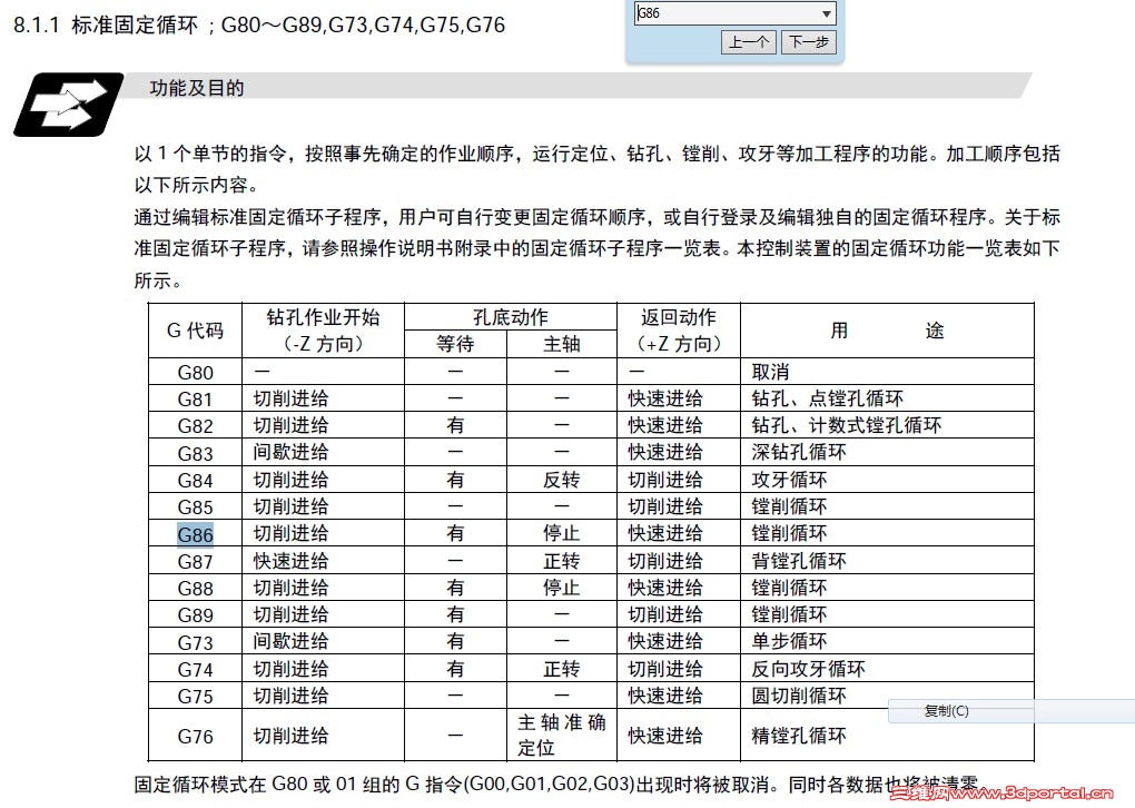

G99 G76 Z-10. R2. Q.1 P30. F50.
; @+ X1 V% }. Z" d& h6 t, C我的程序是这样子的。
7 U( T2 W. `# O但机器上无法实现暂停呢。

就是要这效果,其实你讲的就是在底部停留。这要怎么去实现呢?

问题已解决不用纠结了。G76根本就不能实现。

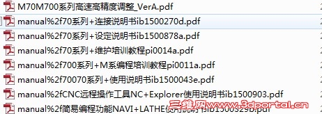

LZ这G代码资料蛮全面的,貌似还带检索功能,能否分享给大家,我也正需要这些给新人做做培训,先谢了。

三菱系统的全套说明。

1 J- w$ f4 |7 k* T6 g& N朋友你这不叫分享啊,建议你新开个分享帖,会加SW币哦

2 ?/ y8 `+ V( U) g好吧,已发了。
