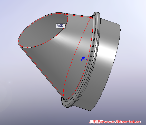

请问这个零件如何转钣金,有人会吗?

你的锥体,如果是通过旋转来的话,用切除,切出一个缺口,直接点钣金里的(插入折弯)展开。( Q6 X" _8 T1 {" O
如果是放样得出的锥体,不行,应为没有线性边线。
