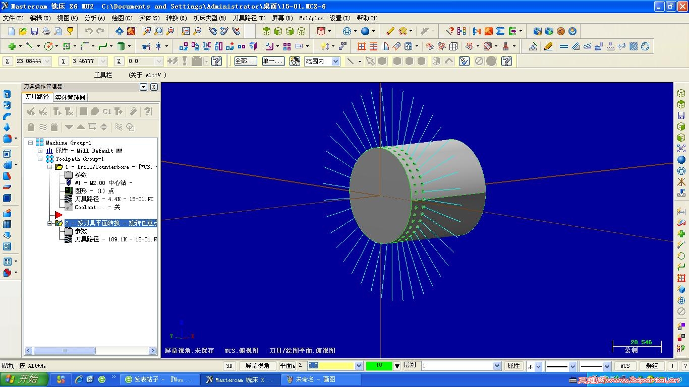

这是我的方法
15-01.zip
127.1 KB, 下载次数: 75

不用这么麻烦的,一个刀路就可以搞定的吧

展开来做,一次性就可以搞定了

0 T) \& K7 ]6 @请赐教!其实这个我多是手写的,M98 L.

其实都一样,最快捷的应该是xu-2005。

$ ]# V/ K' R7 A0 y" C) b$ p多谢陶工赏识,我个人认为M98(子程序)  加 L(次数)确实较方便。程序较短,比较易懂,也方便检查。
( U' Y) s* C% M  E$ M7 v但然,结合宏程序使用效果也一样不错。

宏程序的话很容易搞定

五轴钻孔,点线形式,好简单,机床选四轴
