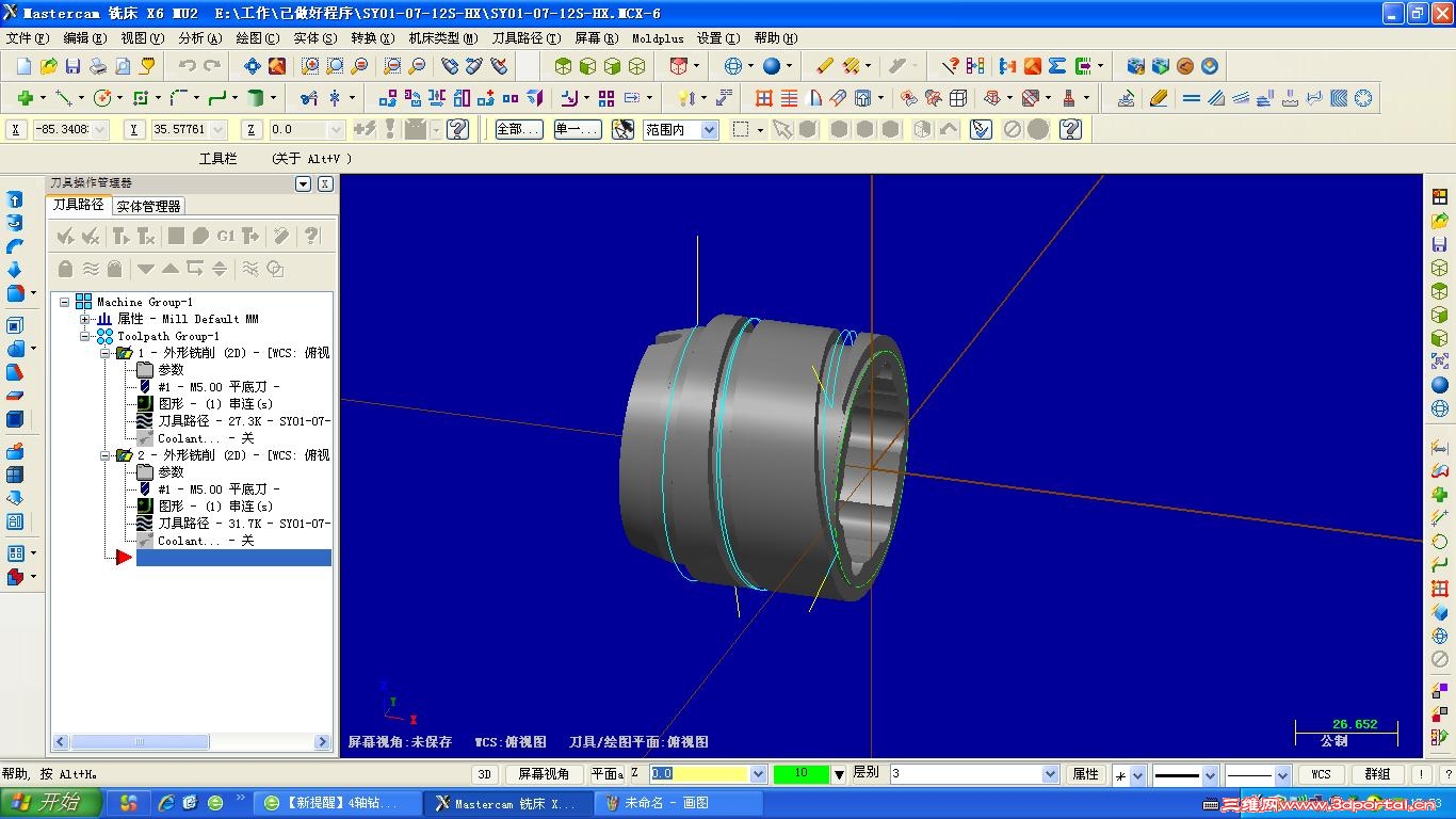

大家看看这样的工件还有其他的哪些加工方法

方法很多种,比如用曲线五轴加工,也是可以的
发表于 2013-8-5 13:35:59 | 显示全部楼层 来自: 中国浙江宁波
大师!你的2D线怎么绘处理的,四轴初学!谢谢

车  可以嘛???题目没看全,,五轴曲线吧4 v6 w& M3 U. b( v

曲线五轴加工

想问楼主,你那线是怎么展开的。

想问楼主,你那线是怎么展开的。
/ y) o6 P8 q& L, y6 I
缠绕撒   简单
发表于 2013-9-29 15:29:37 | 显示全部楼层 来自: 中国江苏苏州
请问缠绕如何确定他的终止角度
