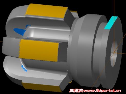

发表于 2013-6-30 19:32:16 | 显示全部楼层 |阅读模式 来自: 中国四川成都
" N! o, A( p* e0 W后处理用的是Generic Fanuc 4X Mill.pst3 V* s7 W: {) y+ Z
敬请各位老师指点,感激不尽!!
... ...略
N896 G0 Z200.
N898 M9
N900 M5
N902 G91 G28 Z0.
N904 A0. (此处A轴无需回0,需要添加G28 X0 Y0)
N906 M01 (此处不要M01,需要添加M11)
N908 T1 M6
(工件较大,换刀后此处需添加G28 Z0,XY再动作,避免撞伤工件)
N910 G0 G90 G54 X-170.888 Y2.816 A111. S1800 M3
N912 G43 H1 Z200.
N914 M7
N916 M10
N918 Z110.249
N920 G1 X-187.498 Y2.852 Z109.399 F400.

 楼主| 发表于 2013-6-30 19:53:31 | 显示全部楼层 来自: 中国四川成都
请各位不吝赐教,详解在PST里面修改的方法,谢谢啦
 楼主| 发表于 2013-7-1 16:20:44 | 显示全部楼层 来自: 中国四川成都
这个问题对于高手来说应该不难啊
发表于 2013-7-1 18:28:21 | 显示全部楼层 来自: 中国江苏无锡
上传后处理 我来改
 楼主| 发表于 2013-7-2 16:40:24 | 显示全部楼层 来自: 中国四川成都
feng121805 发表于 2013-7-1 18:28 static/image/common/back.gif& h; y' o: h8 ]; `! d0 ^' O& d$ r
上传后处理 我来改
7 |. h, g- V9 N- A
谢谢兄台,后处理已上传,只有在程序尾加M11,程序头加M10还没解决,其他我已自行解决,再次感谢,祝快乐。 Generic Fanuc 4X Mill.rar (22.56 KB, 下载次数: 4)
 楼主| 发表于 2013-7-2 16:43:57 | 显示全部楼层 来自: 中国四川成都
有仙则名-数控编 发表于 2013-7-2 16:40 static/image/common/back.gif0 O8 @9 l4 |/ K( R
谢谢兄台,后处理已上传,只有在程序尾加M11,程序头加M10还没解决,其他我已自行解决,再次感谢,祝快乐 ...
- c" G5 l8 u9 Y还有问题没提完:1、角度保持在0-360度,不出现负角度。2、只使用G54,不出现G55-G599 D1 }* k4 \6 j+ r/ j
感谢!
 楼主| 发表于 2013-7-2 16:45:43 | 显示全部楼层 来自: 中国四川成都
虽然上诉两个问题在软件里设置可以解决,但我想了解一下后处理的设置方法
 楼主| 发表于 2013-7-13 10:05:38 | 显示全部楼层 来自: 中国四川成都
已经自行完满解决,看来还是要放下包袱,开动自己的机器才行0 P& [8 M, h/ @" A
