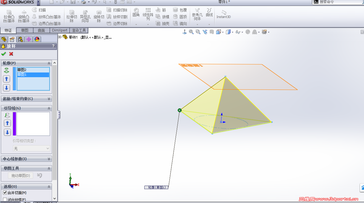

真不用这么麻烦。用一个放样足矣。第一步画一个底面,然后定义一个基准面(距离自己要算准哈),画一个点即可。然后底面和点放样。试试看。

一个点和一个三角形可以放样,求来张图

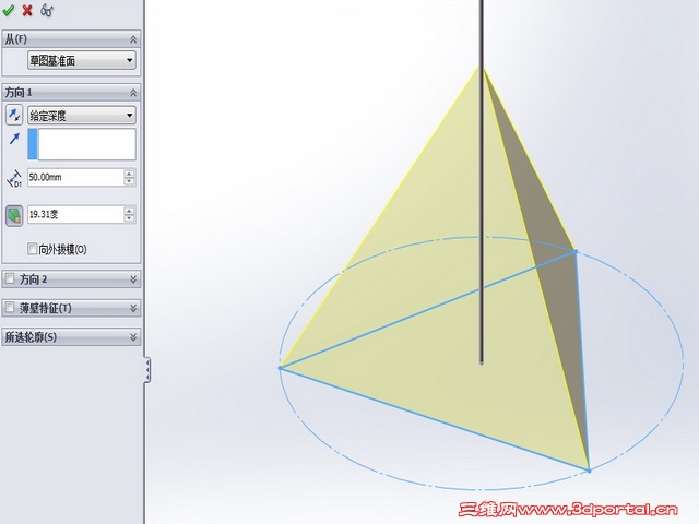

如果要计算,只需拔模即可,拔模高度大于实际高度,拔模角度要算准,不是19.31但是接近,大概19度多,是正四面体的两面夹角

确实可以,只是拔模角度不好算

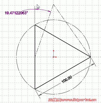

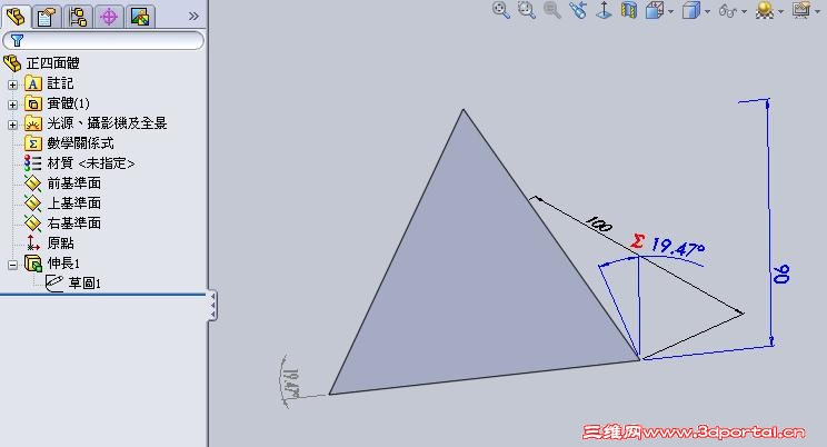

* B& Q5 ?2 v+ m7 e- o# N何需計算?利用幾何限制即可自動求得拔模角度,什麼計算式也不用。2 {6 i7 l1 E) A# J% M' Q! p
這方法比放樣快得多了~參考一下。: p. g4 F% S1 l4 f4 Z
8 j8 S! O* e2 J' f- G/ s# q

gt.adan 兄的方法真是巧妙,再配合關係式連小數位數都可以不用keyin了.先隨便定一個角度,再定關係式.
8 k4 _# t; C: v9 i2 ^* j
* x7 W5 b$ C7 ~- Z  _' W- J4 L 444.JPG 1 O* h  x! F8 S$ D; F

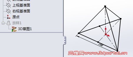

QQ截图20130702100932.jpg / o# C+ _: a, f' C4 ~
' C4 z$ |$ W& ~. H7 I
用3D草图,定义所有边长相等,然后放样……& O4 {# Y( F- p% |7 }
6 I" D( I/ q9 M
6 u6 _5 C8 J: d: F9 x1 i轻轻松松。

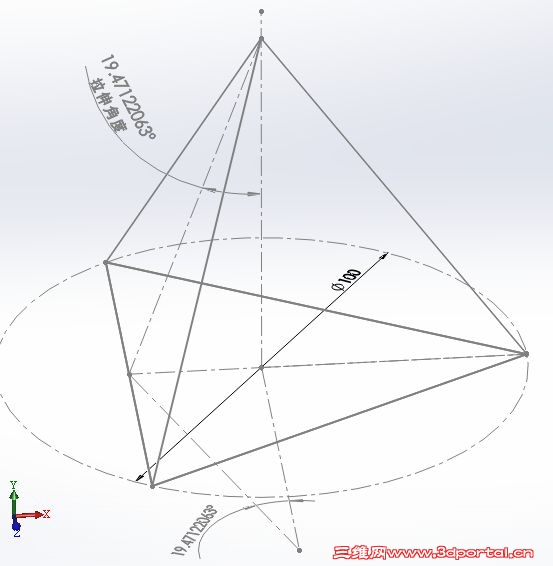

如下幾何圖研習一下!) \- g( i/ m- ?# k
就可以知道如何抓拔角了.

ryouss 发表于 2014-2-22 14:48 static/image/common/back.gif
" t" v6 K3 l5 Y9 O3 X% L如下幾何圖研習一下!8 ]5 U7 l( E3 w7 A: O3 _. |+ v
就可以知道如何抓拔角了.
& q1 q, d6 d- c& a9 e+ c( E- J
梁大真是用心,领教了,看来得重拾解析几何了
