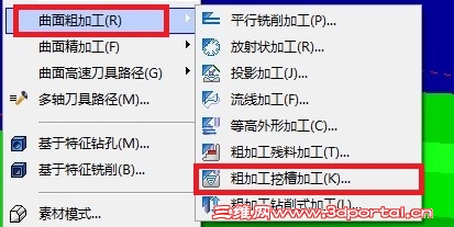

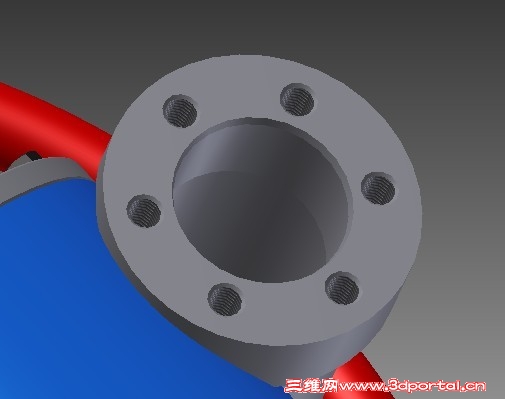

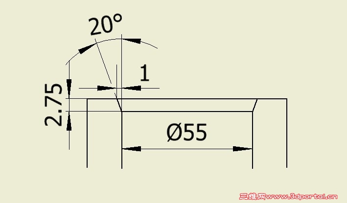

我刚刚上手masters X6  碰到这种问题,其他都完成加工,最后进行倒角 就是这个倒角让我头疼,应该要用什么指令进行操作,要用什么刀进行这样的倒角(球刀可以吗),
 楼主| 发表于 2013-6-30 20:17:33 | 显示全部楼层 来自: 中国浙江温州
我用曲面粗加工挖槽加工  虽然可以 但是得 倒角和孔一起加工 在线求解
发表于 2013-6-30 20:24:04 | 显示全部楼层 来自: 中国上海
一个就是普通车床就能干的活非要拿到加工中心用曲面去加工,这种工艺给老板看,老板马上叫你回家
发表于 2013-6-30 20:30:02 | 显示全部楼层 来自: 中国上海
平面挖槽就可以了,球刀当然可以了
 楼主| 发表于 2013-6-30 20:37:55 | 显示全部楼层 来自: 中国浙江温州
zhuyi0829 发表于 2013-6-30 20:24 static/image/common/back.gif( U9 E; q+ O. c
' I: Y! ~# d5 D3 `) ]- O
这是我们加工中心要加工的部分,平洗,镗孔,倒角 钻孔 攻丝, 我现在纠结的问题就是这个倒角,所以上来问问,

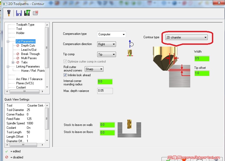

发表于 2013-6-30 20:42:54 | 显示全部楼层 来自: 中国江苏南京

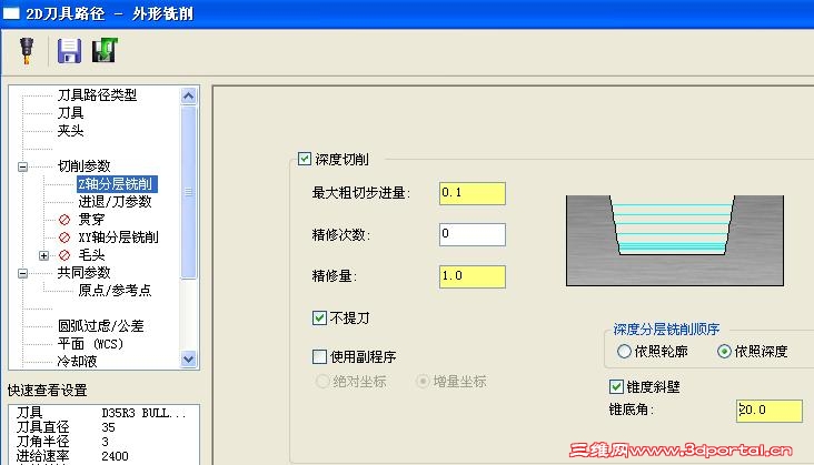

其实这样的用2D外形铣 定好深度和锥度 Z轴0.1MM一刀!比用曲面要快捷1

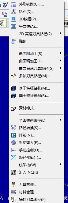

0 y# p9 {4 @. p! S其实这样的用2D外形铣 定好深度和锥度 Z轴0.1MM一刀!比用曲面要快捷1
! v( v+ W0 y# w& L& R: B  _6 V大哥!这个2D外形洗在哪里找到,在哪里设置锥度  !用什么刀?

发表于 2013-6-30 20:58:35 | 显示全部楼层 来自: 中国广东东莞
Masterscam 发表于 2013-6-30 20:52 static/image/common/back.gif& c& ?. W& O' [: G3 c; y% p
6 J$ w" u) _7 g# ^& H我来补上图片

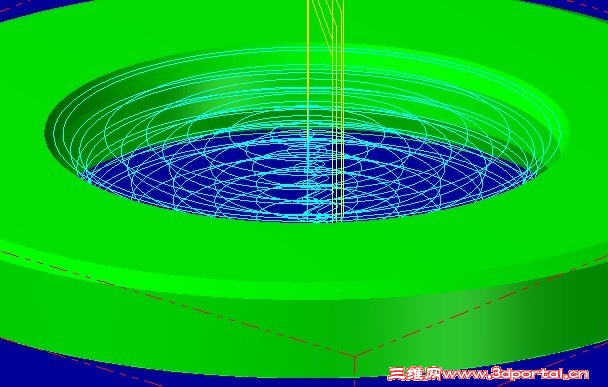

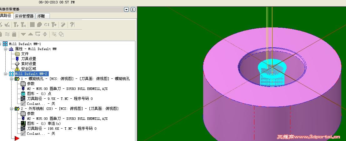

发表于 2013-6-30 21:00:43 | 显示全部楼层 来自: 中国上海
我编程的时候,先用圆鼻刀做一个螺旋铣孔,再用一个2D外形中的拔模角即可,方便快捷。
加工倒角.rar
29.52 KB, 下载次数: 36
发表于 2013-6-30 21:01:28 | 显示全部楼层 来自: 中国江苏南京
就是楼上这个!不过英文很头疼!
发表于 2013-6-30 21:03:53 | 显示全部楼层 来自: 中国上海
我来补个中文版的

发表于 2013-7-1 09:34:39 | 显示全部楼层 来自: 中国天津
用倒刀2D倒角
发表于 2013-7-1 12:18:12 | 显示全部楼层 来自: 中国江苏苏州
这个倒角不要搞的那么复杂,2D倒角就可以了,磨个40°的倒角刀就可以了

发表于 2013-9-28 20:37:33 | 显示全部楼层 来自: 加拿大
需制40度锥角的刀具或自己磨把这样的刀 用2D外形铣中的2D倒角功能 简单方便 而且刀具磨损后可以通过补偿进行
