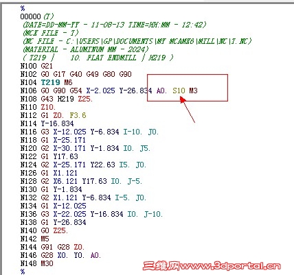

后处理设置主轴最低转速问题?我要s30 为什么出来的程序却是s50???该如何改?   还有一个:程序结尾回参考点X0 Y0 我不要回X0!这些都可以改么?

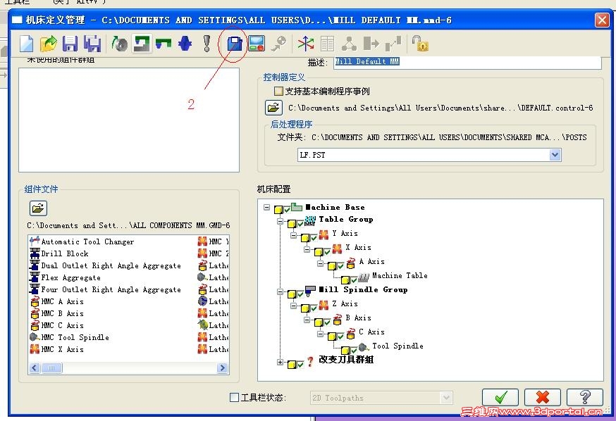

发表于 2013-7-4 09:34:06 | 显示全部楼层 来自: 中国广东东莞
安徒生の僮話 发表于 2013-7-4 09:21 static/image/common/back.gif& S3 O. l; t% Y& J
机床主轴最低转速是S10. 但是mastercam出来的就是S50了.
: {& X- {. `' ?
8 i0 Z. E2 U  [( g: T; M! L3 h
8 p0 j% I. a% o$ p- Q6 ^/ E- X/ a4 b0 a7 V( u/ ]
3.jpg / E0 x2 W' ?- C0 `/ l+ ~+ T

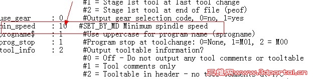

发表于 2013-7-7 13:20:16 | 显示全部楼层 来自: 中国上海
关于主轴转速,你打开后处理,搜索 min_speed    : 50 改成 min_speed    : 10 这样最低转速就变成10了,可以正常后处理出来S30了。

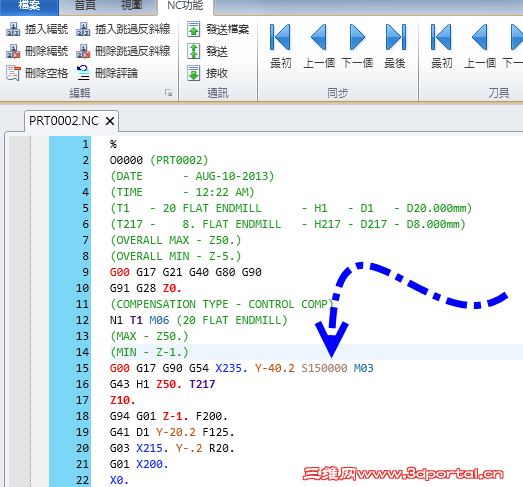

呵呵仙 发表于 2013-7-4 09:34 static/image/common/back.gif
/ p- M1 E7 h3 a: a8 s; r& f8 t$ P老大,我们用的是高速机床,主轴最高有10万转,我现在想用50000以上的,可是软件里默认的最高只有5万,按你的怎么改都还是不行哦,望指教

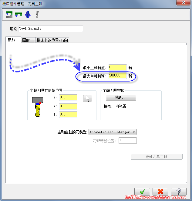

发表于 2013-8-10 00:36:57 | 显示全部楼层 来自: 中国台湾
1 V$ N, Z! f7 W3 C5 X
winmy 发表于 2013-8-9 21:04 static/image/common/back.gif7 g8 _: s, m8 D  A' m, F* y
老大,我们用的是高速机床,主轴最高有10万转,我现在想用50000以上的,可是软件里默认的最高只有5万,按 ...
9 q* E# H& w5 B' K7 s
:最大转速,如图:
& `2 K; d- h: O" ^5 \) w! t! \& E; R
Max-RPM
Max-RPM

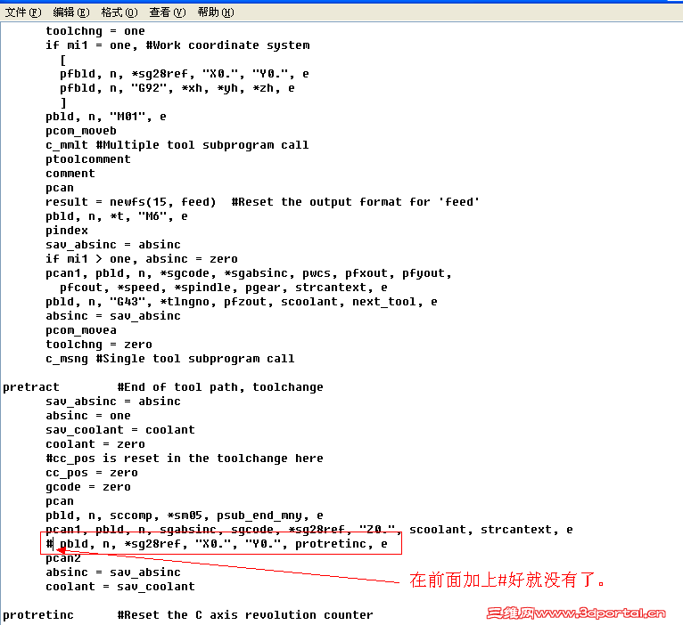

发表于 2013-8-10 07:50:08 | 显示全部楼层 来自: 中国台湾
打開你的後處理
4 @! O- t: l. M4 I0 K1 nC:\Users\Public\Documents\shared Mcamx6\mill\Posts\MPFAN.pst' e6 H4 K. O2 n4 s: H2 t
8 I, \. L! ]$ c& S找到下面這行...把50改成你要的最低轉速
  1. min_speed    : 50    #SET_BY_MD Minimum spindle speed
复制代码
往下找到
  1. pbld, n$, sgabsinc, sgcode, *sg28ref, "Z0.", scoolant, e$
复制代码
下面這行前面用#符號註解掉
  1. #      if nextop$ = 1003 | tlchg_home, pbld, n$, *sg28ref, "X0.", "Y0.", e$
复制代码
然後往下找到
  1. n$, "M30", e$
复制代码
在...之前加上
  1. n$, *sg28ref, "Y0.", e$
复制代码
祝使用愉快

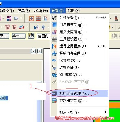

发表于 2013-8-11 09:00:36 | 显示全部楼层 来自: 中国福建厦门
chicago999 发表于 2013-8-10 00:36 static/image/common/back.gif* W, d6 Q. w5 i7 v# T  L7 |
:最大转速,如图:

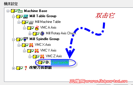

8 K) n+ i) U* O$ Y* P0 @老大,你这个界面我怎么找出来,没有参数菜单?请指教,谢谢!
发表于 2013-8-11 10:36:43 来自手机 | 显示全部楼层 来自: 中国广东深圳
改后处理就可以了
发表于 2013-8-11 12:08:00 | 显示全部楼层 来自: 中国台湾
xinruyu369 发表于 2013-8-11 09:00 static/image/common/back.gif
# ?' W8 D7 ]( d老大,你这个界面我怎么找出来,没有参数菜单?请指教,谢谢!
# z5 u8 X8 R# X/ K
8 M; S& ^; o7 H; Y; f8 D9 X
位置在这,双击它就会弹出了…

发表于 2013-8-11 12:53:22 | 显示全部楼层 来自: 中国广东东莞
把你的后处理这样改一下就可以了的我改为10了所以最低就可以输出S10
