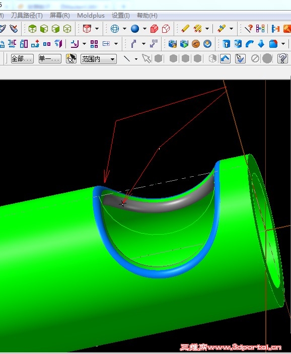

最近碰到一个车铣中心的工件,很是头痛,不管我怎么编,都做不出理想的程序,老是产生过且现象,无奈,只好求助,版主了,7 b* I6 U# J* J' t/ J
一个很普通的工件,求助此图外圆弧与内圆弧的部分怎么加工?

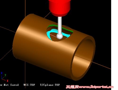

 楼主| 发表于 2013-7-1 15:39:12 来自手机 | 显示全部楼层 来自: 新加坡
threestone 发表于 2013-7-1 13:255 I% x' Z& @. k6 [9 `  |# `
里面也可以用个棒棒铣刀来做
  e6 g, `4 }; c% c6 s7 q1 R我就是想用棒棒糖刀来跑3D的,可不管怎么编,退退刀时总是碰到工件,产生过切现象,
 楼主| 发表于 2013-7-1 15:42:56 来自手机 | 显示全部楼层 来自: 新加坡
路过不买 发表于 2013-6-30 23:01
/ T; m) F% j6 G$ s, D( c你的机床带B轴吗
/ r- |3 ?- m1 I( S: ~7 P
我的机器是X Y Z C 轴的车铣中心,原本外圆弧想用R刀一刀过,可是编程时,总是产生过切现象,我都在怀疑。假如用R刀加工,这种机器做不到,内圆弧用棒棒糖刀加工,刀路退刀时,也总是碰到工件!无奈了!请教高手们了

发表于 2013-7-1 17:30:28 | 显示全部楼层 来自: 中国天津
本帖最后由 jxjxc 于 2013-7-1 17:32 编辑 " Z  c1 |+ E7 K* U. g4 k
huangjiangquan 发表于 2013-7-1 15:42 static/image/common/back.gif
) ]1 [2 p: [: a$ X& ^* g我的机器是X Y Z C 轴的车铣中心,原本外圆弧想用R刀一刀过,可是编程时,总是产生过切现象,我都在怀疑。 ...
0 a  i- ]9 O7 Q/ Q0 d估计你的退刀方式没用好。这是怎么回事?

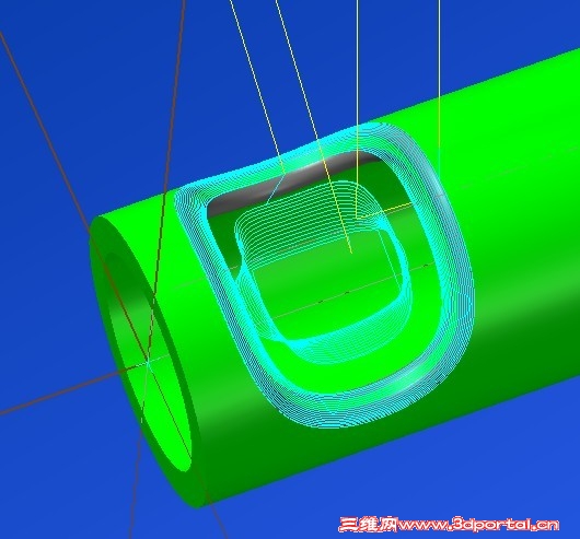

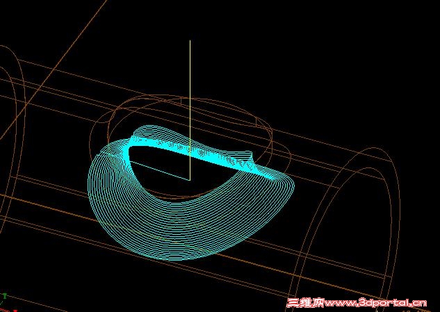

发表于 2013-7-1 22:54:24 | 显示全部楼层 来自: 中国福建泉州
huangjiangquan 发表于 2013-7-1 15:39 static/image/common/back.gif
$ o) i$ f; J* H% Q; q) Y- r我就是想用棒棒糖刀来跑3D的,可不管怎么编,退退刀时总是碰到工件,产生过切现象,
7 {* b" @8 Y1 \不多说了,看个图片就行,手工加个进退刀,只看看方法就行,至于其它的就不用说了

发表于 2013-7-2 10:16:13 | 显示全部楼层 来自: 中国上海
差不多

 楼主| 发表于 2013-7-3 22:01:36 | 显示全部楼层 来自: 新加坡
threestone 发表于 2013-7-1 22:54 static/image/common/back.gif7 y. E9 l( V9 H5 W
7 P) O* ]( n; l7 i9 P% o& T/ A, 大哥,我怎么就找不到加入进刀点的选项呢?求指教啊!想不通您是怎么加进去了,我都纠结了一整天了

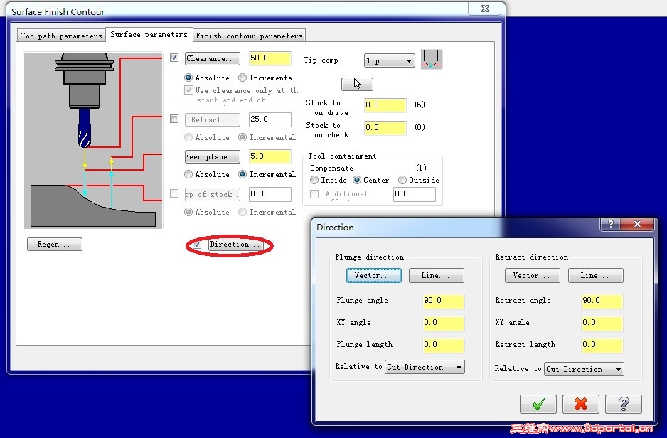

发表于 2013-7-3 22:04:01 | 显示全部楼层 来自: 中国福建泉州
huangjiangquan 发表于 2013-7-3 22:01 static/image/common/back.gif
9 x' X* e2 O0 k+ r) \# x3 R) L. f$ A1 _, 大哥,我怎么就找不到加入进刀点的选项呢?求指教啊!想不通您是怎么加进去了,我都纠结了一整天了 ...
" t% i' E# j+ }- R; g
没什么好纠结的,刀路编辑里面就有的,自己好好找找看
 楼主| 发表于 2013-7-3 22:05:22 | 显示全部楼层 来自: 新加坡
路过不买 发表于 2013-7-2 10:16 static/image/common/back.gif, U: z1 C# [. h+ G. x, s# \8 B. P
差不多
$ D( L4 |3 `, F7 f$ J0 a8 t& v非常感谢版主,太给力了
 楼主| 发表于 2013-7-3 22:30:04 | 显示全部楼层 来自: 新加坡
threestone 发表于 2013-7-3 22:04 static/image/common/back.gif. N1 H6 Q% D" x$ b* H
0 O$ b1 D) A0 z( S& N大哥帮忙截个图,可以吗?万分感谢您的帮助,我又看了你的刀路,里面也一直找进刀点,可就是找不到
发表于 2013-7-3 22:36:57 | 显示全部楼层 来自: 中国福建泉州
huangjiangquan 发表于 2013-7-3 22:30 static/image/common/back.gif. }$ e0 g! s% z4 h/ E) \4 f1 @8 Z
3 u" x; I5 a, p+ d$ ~鼠标点到刀路的右键————一就出现刀路编辑了(从下往上第一菜单吧)

发表于 2013-7-4 11:00:52 | 显示全部楼层 来自: 中国天津
huangjiangquan 发表于 2013-7-3 22:30 static/image/common/back.gif! C; N, g. i* H' s
3 d7 d: o# o2 ?. T$ C楼主试试这个参数。就能达到你想要的效果。
