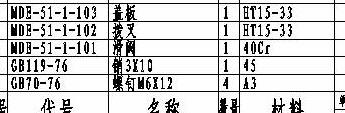

怎样使所有内容中间对齐呀

幅面→明细表→定制明细表→对应明细栏的文字对齐方式→选择中间对齐或其它对齐方式。
 楼主| 发表于 2006-7-29 22:09:00 | 显示全部楼层 来自: 中国吉林吉林市
多谢了  搞定 哈哈
