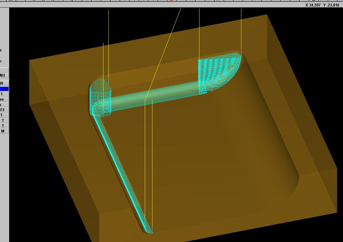

MASTERCAM能做出这种清角刀路吗?

发表于 2006-7-31 10:37:47 | 显示全部楼层 来自: 中国广东肇庆
可能不行我清角多用等高的,但有时要做好多线的.POWERMILL,的刀路是的确好有色的

! \3 ^' N, {' D# N你知道什么 MASTERCAM 里做的清角比这个漂亮多了 提刀好少的 怎么能用等高呢 MC里有个专门清这种角的叫做残角清除 知没?
发表于 2006-11-30 10:07:38 | 显示全部楼层 来自: 加拿大
这老兄说的对,就用MASTERCAM 中的残料清角功能,英文叫LEFTOVER。路径:SURFACE/FINISH/LEFTOVER。一定要用小园角的BALL ENDMILL才能清干净。

这种刀路MC做不出来.

个人也觉得MC的残料清角功能还不如没有算了,
: o" A; r. d' H6 c; g+ T4 S$ I. P也让大家死心,因为计算的时间实在是等死一样,呵呵

其实MC的 残料清角是不好用的 ,遇到这种角可以用浅平面,投影。平行等方法来加工,关键在于设置加工参数方面

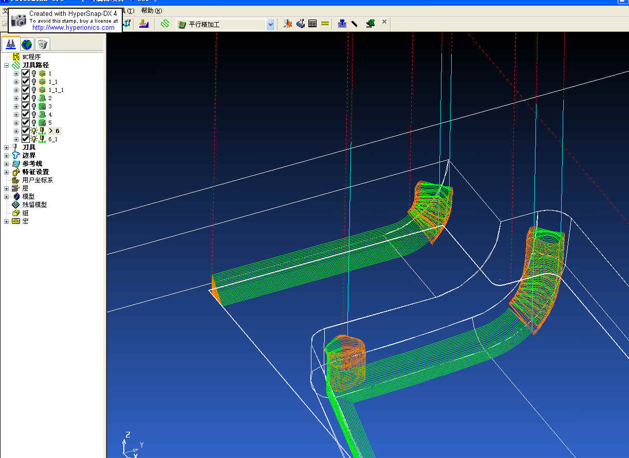

試一試!!!!
