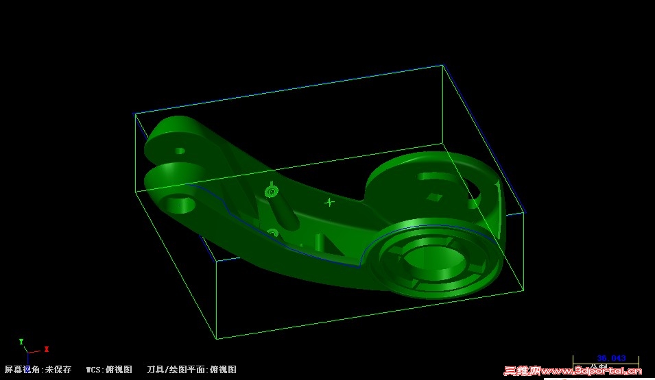

发表于 2013-7-1 08:48:04 | 显示全部楼层 |阅读模式 来自: 中国江苏苏州
最近做了1套手板,把刀路发给大家学习学习, C8 x' }6 y- k* h" ^( \  X9 n; ]
抛砖引玉
- x6 {/ r2 a: m/ _9 O: i+ @工序1
加工外形
加工外形
成品图
成品图
12-41106.zip
963.65 KB, 下载次数: 567

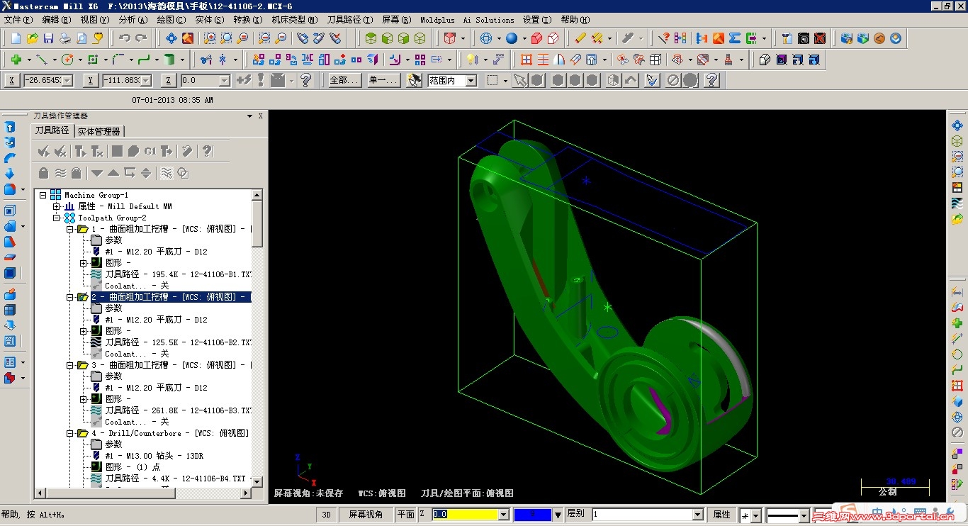

工序2 1 N0 Y$ ^3 N2 q; Y; ^  w) w. V
废话少说直接上
$ e% h4 C, ^+ R, u+ @+ m$ p
工序2
工序2
成品图
成品图
12-41106-2.haozip02.zip
1.94 MB, 下载次数: 837
12-41106-2.haozip01.zip
2 MB, 下载次数: 821
参与人数 1三维币 +10 收起 理由
路过不买 + 10 追加

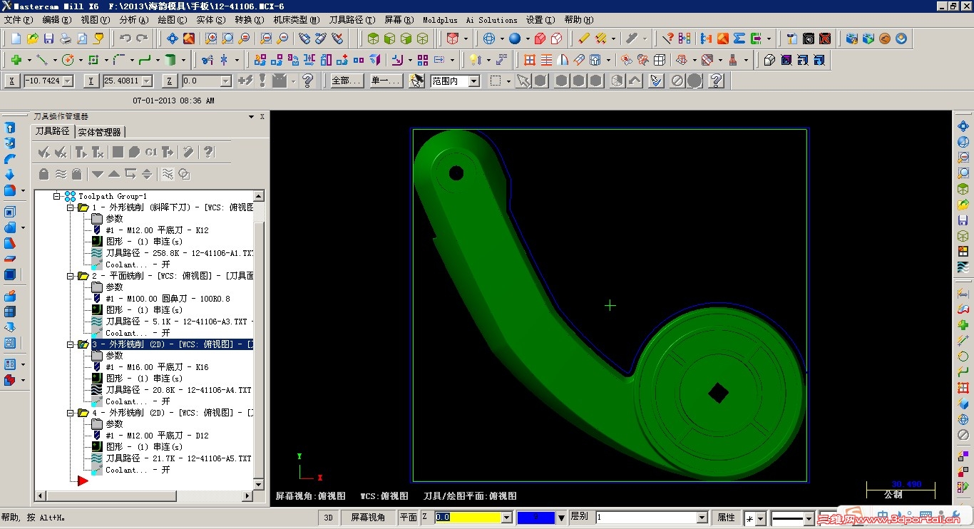

工序3
( l' u7 B: H( r( M不用细说哈,懂的人看刀路就明白工艺了哈( {& x/ g- k1 _6 c5 j% y
不懂再问吧!
' m9 M) J3 W  c; N0 o2 D' o& b' t
3工序
3工序
成品图
成品图
12-41106-3.zip
1.93 MB, 下载次数: 632

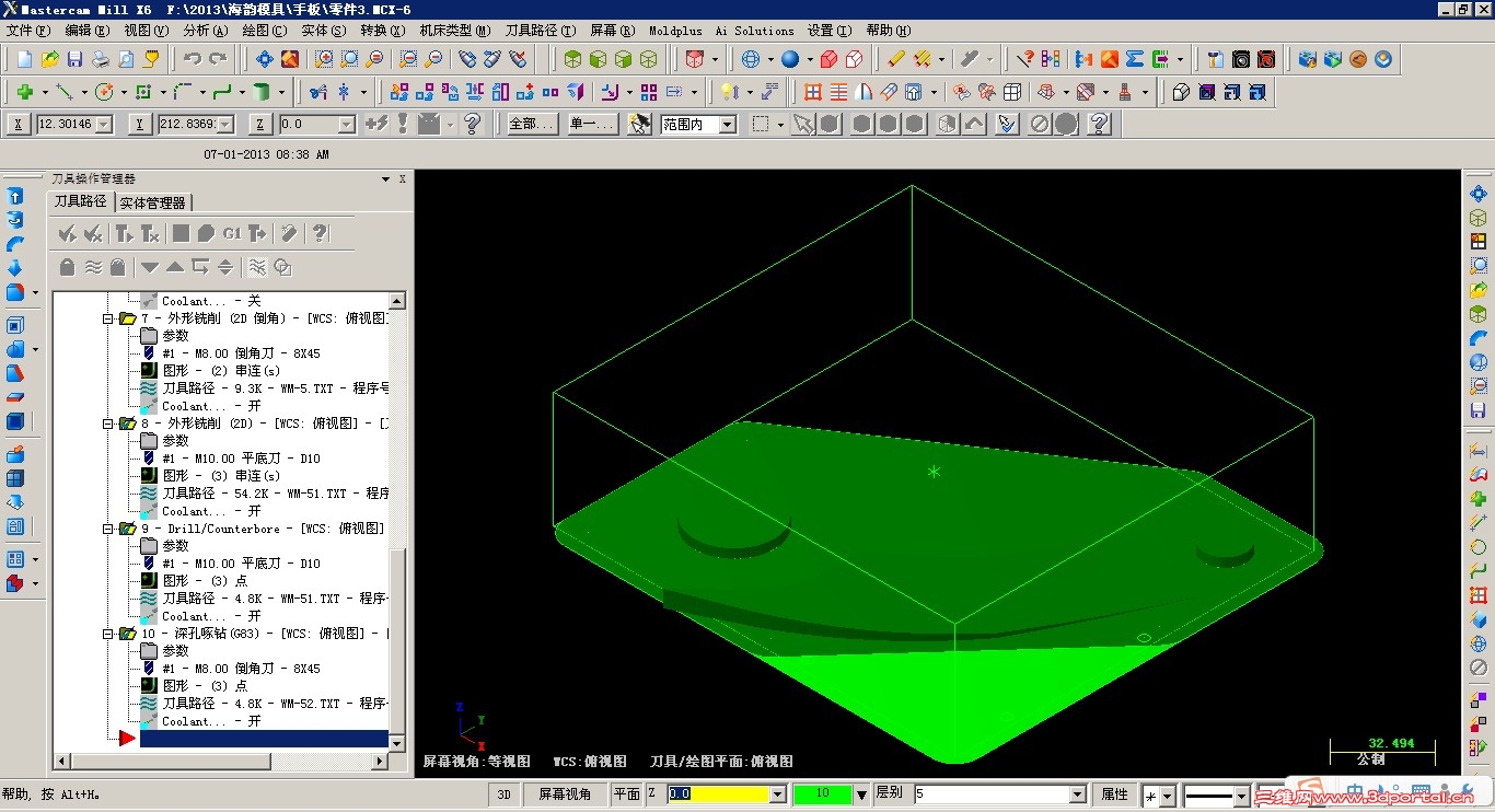

工序4
! D7 h3 ~( u) q: C大功告成哈
1 c7 a0 Y: e- j1 X7 l此工序下面要个工装哈垫起加工哈
* A5 p; p: ^' }! W2 i- `1 C* {
工序4
工序4
成品图
成品图
工装图
工装图
12-41106-4.zip
1.84 MB, 下载次数: 593
零件3.zip
2.43 MB, 下载次数: 641

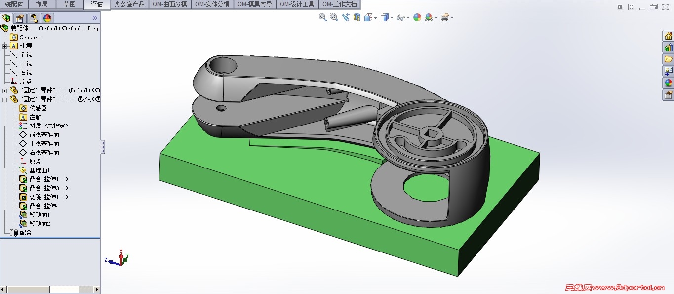

工装垫块图$ C% U. `" C# v2 e/ S& r5 q& a

wlcnc 发表于 2013-7-1 09:19 static/image/common/back.gif7 O* z8 J: c2 T
工装垫块图
$ N5 O! B8 C" `: k& a- D此装配图好象不是用MC做的吧。楼主
 楼主| 发表于 2013-7-1 13:11:41 | 显示全部楼层 来自: 中国江苏苏州
man8 发表于 2013-7-1 12:45 static/image/common/back.gif8 }+ m$ O+ B. |+ S& d
此装配图好象不是用MC做的吧。楼主
. B: E3 T' C* F! n& r
下面垫板用SOLINDWORS 画的
