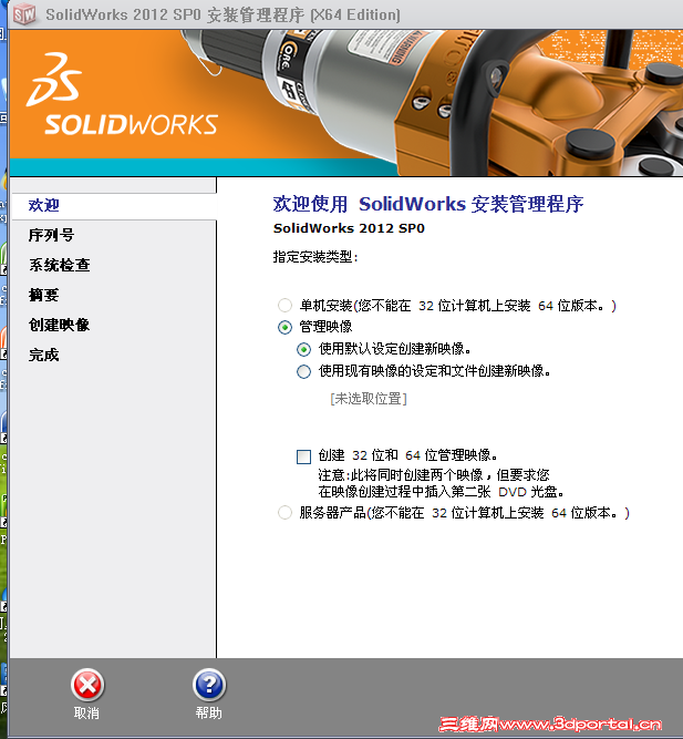

  我的电脑安装sw时会提示一个,sw安装管理程序64位,我的电脑是xp的32位系统,软件会提示不能安装在32位上,我以前都是这样安装的没问题,不知道为什么现在突然安装不了,我系统重装了,把软件重新下载了也都不行,我求高手帮我解决问题,很急!~请加我QQ直接教我40277592  小弟在此谢过了。 搜狗截图 2年01月01日0052_1.png
# d( k; M: F; ~2 e+ ?3 g如果是这种情况怎么安装?以前都不会出现的。

不可能!
发表于 2013-7-1 09:39:41 | 显示全部楼层 来自: 中国北京
你肯定搞错了  R& `) m( {6 a, @+ L
64位程序不可能装在32位系统上!

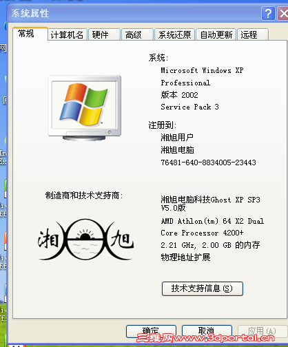

发表于 2013-7-1 10:02:04 | 显示全部楼层 来自: 美国
看看你的计算机,右键-属性

: W1 [7 P- P: }2 I- h回复不了图片 我直接发表吧 搜狗截图 2年01月01日0216_1.png

我不是说你安装过程有问题,是说你记错了或者搞错了。
8 f. M5 m0 }: s2 F- f2 b64位版本的SW不可能装在32未操作系统上,以前你也不可能装的上!
) @2 c' t- x3 M& ]1 p换32位版本的SW或者换64位的系统!+ J8 `  a; b+ c. g
没别的办法!
; j6 v* A! r5 g2 j建议换Win7-64位。
发表于 2013-7-1 16:00:36 | 显示全部楼层 来自: 中国北京
另外# r) ~2 C5 O# a! O/ z4 `
这种所谓美化版或增强版的XP* s; q" p' C3 }: o5 F  U
玩玩可以,最好不要拿来办公用。
