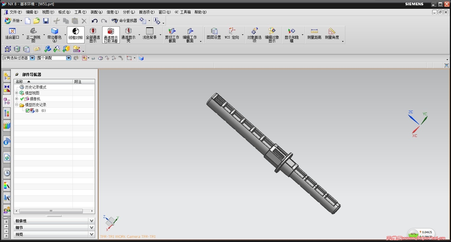

本人才学习ug,别人发来的图,我改不了。怎么回事

发表于 2013-7-1 16:57:28 | 显示全部楼层 来自: 中国浙江宁波
看你界面还在gate嘛,进建模试试
发表于 2013-7-1 16:58:25 | 显示全部楼层 来自: 中国陕西西安
人家已经把参数去了,你用同步建模命令试试

发表于 2013-7-1 21:40:40 | 显示全部楼层 来自: 中国山东济南
没有参数了,用同步建模进行修改,很方便的。

发表于 2013-7-4 15:46:51 | 显示全部楼层 来自: 中国江苏无锡
没有参数是直接无法修改的。尝试同步建模吧
