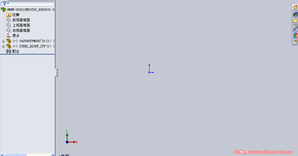

如题,经常遇到这种情况,在别人的电脑上用solidworks打开好好地,但是在我的电脑上打开就没有显示任何东西,谁知道这个什么原因吗?我以前因为这问题重新装系统换了个版本的solidworks还是这样的。

是不是把实体隐藏了 ?

发表于 2013-7-1 21:23:50 | 显示全部楼层 来自: 中国广东东莞
是只有这个零件打开才是这样,还是所有的零件打开都是这样?有用设计表或配置吗?

把设置恢复初始状态

点击“整屏显示全图”了吗?9 o- U, }7 S) l, C$ ]; N

点了依然没有任何东西

绝大部分是这样,因为我平时只看看图转个截面图什么的,大部分都是ug的图纸。但是别人的电脑都能打开。

是所有装配体都这样?

是的,不仅仅是装配体,零件图也是这样,只有极个别的能预览的打开就有显示

用你电脑上的SW画的零件 再打开 能不能显示?% x) A7 f$ K- C& J* J
看下装配体中的零件中的实体文件夹下的实体是不是隐藏了

默认模板了?

右键,显示状态,打钩就好啦

换一能打开此图电脑的装配体模板试试
