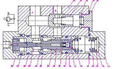

请各位为小弟解惑啊,双向平衡阀的先导压力是什么概念啊?

和单向平衡阀一样,主要决定打开平衡阀的压力

给你一个单向平衡阀的图样看一下,双向的原理上把两一反一正并联就是了(上面的附件发错了,对不起各位,请版主尽快删除)

有些双向平衡阀的先导压力不是一个固定值.
