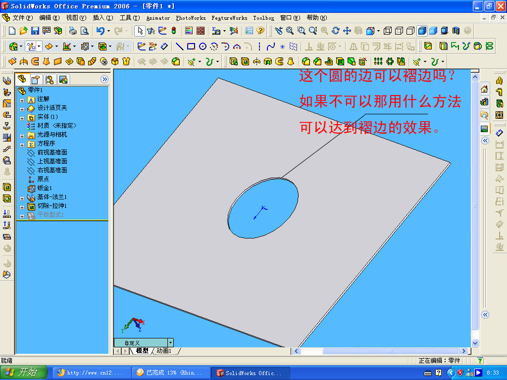

请问这个钣金中间的圆怎么卷边?不能用褶边。还有其方法吗?

当然能!翻边就可以了
发表于 2006-8-2 16:16:12 | 显示全部楼层 来自: 中国浙江金华
可以用系统自带的成形工具,成形工具也可以自己建。。具体看帮助。

谢谢楼主的回复。但我需要的不是这种效果

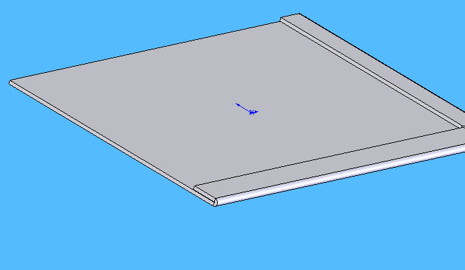

谢谢楼主的回复。但我需要的不是这种效果。如下图一样的褶边。但这种我只能在直线边中可以弄出来,是圆形就不知道这么弄了。

我不知道什么材料能卷而不破的。要效果只要扫描就行了。

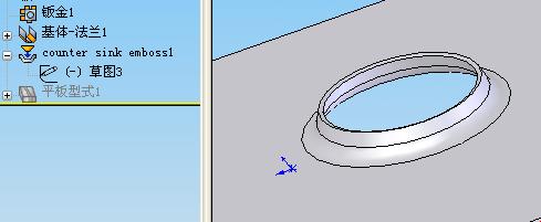

用成形工具可以模拟出你这样的效果来

同意5楼的说法。/ m0 x9 O% q4 o6 h0 M) C
在圆洞处翻出褶边,材料是要破的,不仅不好看,而圆洞处的强度降低。
发表于 2007-2-6 15:27:20 | 显示全部楼层 来自: 中国浙江金华
如楼主所示的圆洞拉伸是可以的,如果要卷成楼主四楼所说的样子,如果不切口能卷出来就是神了。
发表于 2007-3-20 14:24:29 | 显示全部楼层 来自: 中国广东中山
用成型工具可以一步到位,只是不能展开的哦!
